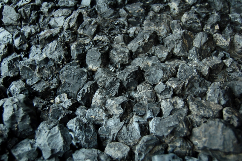

Węgiel kamienny
W chwili obecnej najważniejszym i powszechnie stosowanym paliwem stałym jest węgiel kamienny.
Węgiel jest to skała osadowa pochodzenia roślinnego. Największe pokłady w Polsce znajdują się na terenie województwa śląskiego. Jesteśmy w czołówce państw wydobywających węgiel w Europie.
Wartość opałowa węgla wynosi 16,7-29,3MJ/kg.
Węgiel wraca do łask
Węgiel kamienny Węgiel kamienny
Jeszcze do niedawna węgiel kamienny uważany był za paliwo najbardziej nieekologiczne i zatruwające środowisko naturalne. Jednakże coraz ostrzejsze normy emisji zanieczyszczeń do atmosfery wymusiły na producentach tego paliwa stosowanie czystych technologii węglowych. Węgiel wydobywany w kopalniach jest przetwarzany w zakładach przeróbczych oraz wzbogacany przy użyciu nowych metod, które gwarantują uzyskanie pożądanych parametrów jakościowych. Proces ten jest monitorowany, co pozwala na ciągłą kontrolę jakości produktu.
Do spalania dobrego jakościowo węgla powstają nowe konstrukcje kotłów co, w których stosuje się nowoczesne rozwiązania techniczne.
Jednym z takich rozwiązań jest kocioł z palnikiem retortowym. Paliwem jest groszek granulacji 8-25mm o niskiej zawartości siarki (tzw. eko-groszek) .Wartość opałowa eko-groszku to 26-27 MJ/kg. Paliwo to zyskuje coraz większą popularność.
Przewiduje się, że przez najbliższe kilkadziesiąt lat węgiel będzie najtańszym i tym samym najbardziej ekonomicznym paliwem stosowanym do ogrzewania budynków jednorodzinnych i mieszkań.

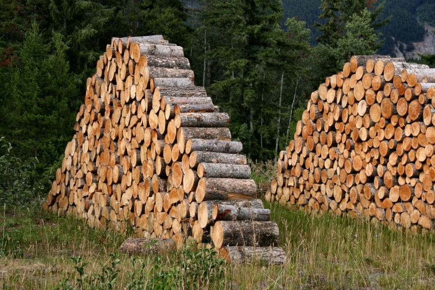

Drewno
Drewno opałowe Drewno opałowe
Jednym z najstarszych materiałów używanych przez człowieka jest drewno. Surowiec ten jest otrzymywany ze ściętych drzew. Stosowany jest również jako opał w kotłach co.
Do opalania kotłów wykonanych ze stali zwykłych stosuje się drewno liściaste, które posiada znikomą zawartość związków żywicznych. Związki te mogą powodować szybsze zużycie kotła. Dlatego drewno z drzew iglastych(z dużą zawartością związków żywicznych) spala się w kotłach ze stali kwasoodpornych, wykonanych jako kotły zagazowujące.
Parametrem decydującym o wartości opałowej drewna jest jego wilgotność. Najlepsze do celów grzewczych jest drewno o wilgotności ok. 25%, uzyskane poprzez przynajmniej roczne sezonowanie.
Wartość opałowa drewna wynosi 8-15 MJ/kg.

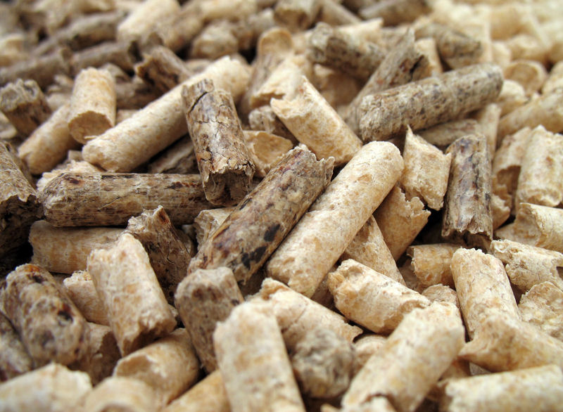

Pellety
Pellet Pellety
© Fotograf: Roberto Marinello
Agencja: Dreamstime.com
Jest to sprasowana pod wysokim ciśnieniem biomasa (np. trociny, odpady drzewne) w kształcie walca o średnicy 6-12 mm i długości 10-30mm. Walce te formowane są bez użycia jakiegokolwiek kleju. Nie mają tez żadnych innych dodatków chemicznych. Pellety to paliwo odnawialne i całkowicie ekologiczne. W wyniku spalania powstaje niewielka ilość popiołu, który dodatkowo można wykorzystać jako nawóz do użyźniania gleby.
Wartość opałowa pelletu wynosi 18MJ/kg.
