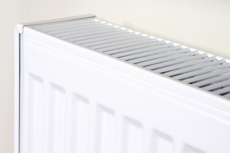

Grzejniki stalowe wykonane są z blach stalowych odpowiednio uformowanych i zgrzanych w formie płyt. Między blachami powstają kanaliki, w których przepływa woda. W celu zwiększenia powierzchni grzewczej dołącza się do nich dodatkowe elementy konwekcyjne z blachy.
Grzejniki płytowe można podłączać do instalacji z boku lub od dołu. W grzejnikach tych mieści się mała ilość wody, więc szybko zmienia się temperatura ich powierzchni. Stosowane w instalacjach z wymuszonym obiegiem wody. Obecnie są to najpopularniejsze grzejniki montowane w instalacjach grzewczych.
