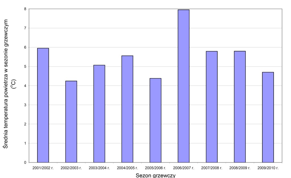

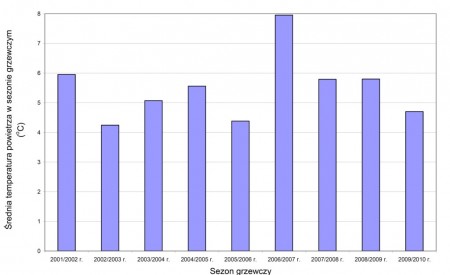

Średnie temperatury powietrza w latach 2001-2010
W latach 2001-2010 r. najzimniejszym sezonem grzewczym w Łodzi był sezon 2002/2003 r. ze średnią temperaturą powietrza 4,2ºC a najcieplejszym sezon grzewczy 2006/2007 r. ze średnią temperaturą 8ºC (rys. 1).
Podobny przebieg temperatur powietrza w dziesięcioleciu 2001-2010 miał miejsce również w innych miastach Polski.
Rys. 1. Średnia temperatura powietrza w sezonach grzewczych od 2001/2002 r. do 2009/2010 r. dla Łodzi (51o43’58’’N, 019o23’59’’E, 190 m npm) [1]

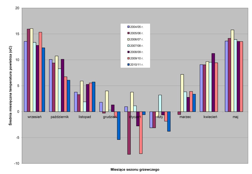

Średnie temperatury powietrza w sezonach grzewczych 2006/2007 r. – 2009/2010 r.
W latach 2006-2007 zanotowano na terenie wielu krajów europejskich rekordową temperaturę kolejnych 12 miesięcy, które w większości przypadały na miesiące sezonu grzewczego 2006/2007 r.
Lipiec 2006 r. ze średnią temperaturą 23,5ºC i grudzień 2006 r. ze średnią temperaturą 3,9ºC były najcieplejszymi miesiącami w Warszawie od 1779 r.
Również średnie temperatury powietrza (rys. 2) we wrześniu (16,1ºC), październiku (10,7ºC) i listopadzie (5,9ºC) 2006 r. były znacząco wyższe od średnich temperatur występujących w latach 1961-2000, które wynosiły odpowiednio 13,3ºC, 7,8ºC i 2,3ºC.
W styczniu, marcu i kwietniu 2007 r. średnie miesięczne temperatury były także wyższe od średnich wielolecia 1961-2000.
Rys. 2. Średnie miesięczne temperatury powietrza w miesiącach sezonów grzewczych od 2004/2005 r. do 2010/03.2011 r. w Warszawie Okęciu
Podobny przebieg pogody miał miejsce również w innych miastach Polski.
Np. w Łodzi średnia temperatura powietrza we wrześniu (16,1ºC), październiku (10,9ºC), listopadzie (6ºC) i grudniu (3,8ºC) 2006 r. była znacząco wyższa od średniej temperatury dla lat 2001-2010, która wynosiła odpowiednio 13,7ºC, 8,1ºC, 4,8ºC i -0,3ºC.
W styczniu (3,4ºC), lutym (0,1ºC), marcu (6,4ºC), kwietniu (9,7ºC) i maju (15,1ºC) 2007 r. średnia miesięczna temperatura była także wyższa od średniej z lat 2001-2010, która wynosiła odpowiednio -2,2ºC, -0,4ºC, 3oC, 9,6ºC i 13,6ºC.
W Gdańsku średnie temperatury powietrza we wrześniu (16,4ºC), październiku (11,3ºC), listopadzie (6,8ºC) i grudniu (5,7ºC) 2006 r. były również znacząco wyższe od średnich temperatur dla lat 2006-2010, które wynosiły odpowiednio 14,6ºC, 8,9ºC, 5,1ºC i 0,4ºC.
W styczniu (4,3ºC), marcu (5,9ºC)  i maju (13,9ºC) 2007 r. średnie miesięczne temperatury były także wyższe od średnich z lat 2006-2010, które wynosiły odpowiednio -1,8ºC, 3,3ºC i 13,1ºC. Jedynie luty (-0,4ºC) i kwiecień (8,6ºC)  2007 r. miały średnią temperaturę powietrza zbliżoną do średniej temperatury wielolecia  2006-2010 (-0,1ºC i 8,7ºC).

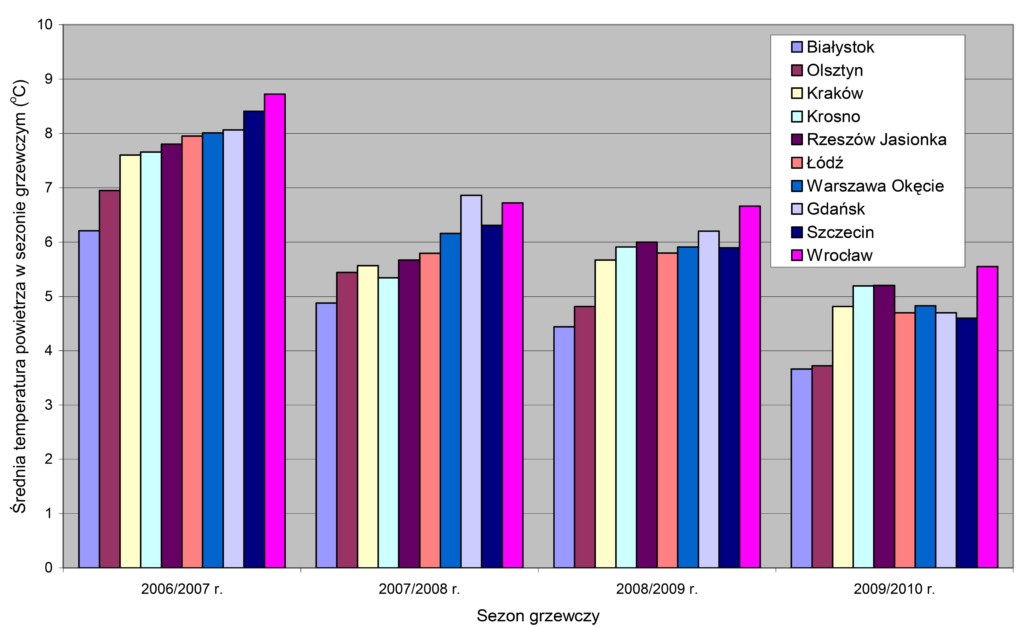

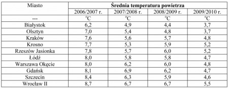

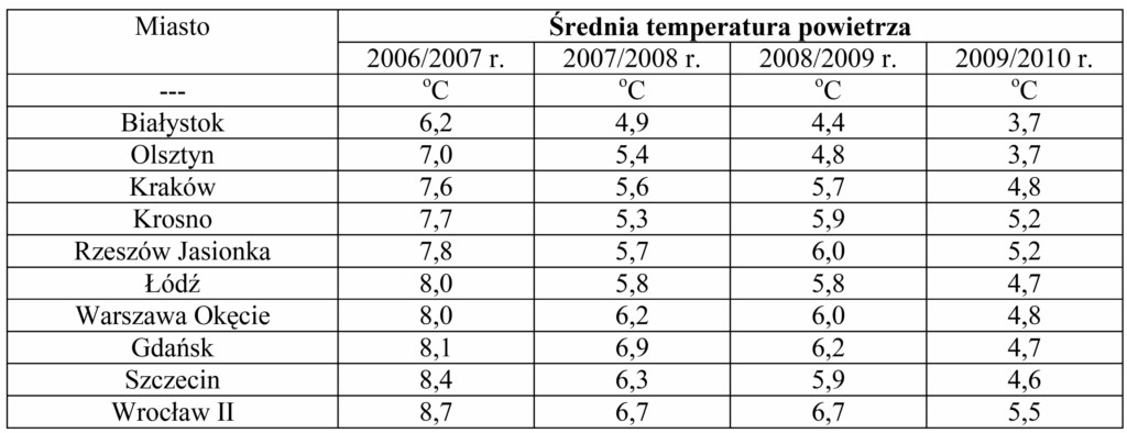

Średnia temperatura powietrza w miesiącach sezonu grzewczego od 1 września 2006 r. do 31 maja 2007 r. wynosiła od 8,7ºC we Wrocławiu, 8,4ºC w Szczecinie, 8,1ºC w Gdańsku  do 7ºC w Olsztynie  i 6,2ºC w Białymstoku (tabela 1, rys. 3).
W Łodzi wynosiła 8ºC i była wyższa o 2,4ºC od średniej temperatury powietrza w sezonie grzewczym w wieloleciu 2001-2010.
Tabela 1. Średnia temperatura powietrza w dziewięciu miesiącach sezonów grzewczych od 2006/2007 r. do 2009/2010 r. dla  wybranych miast
Rys. 3. Średnia temperatura powietrza w wybranych miastach Polski w sezonach grzewczych od 2006/2007 r. do 2009/2010 r.

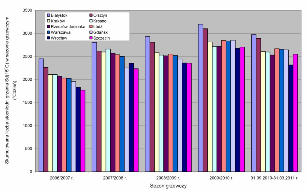

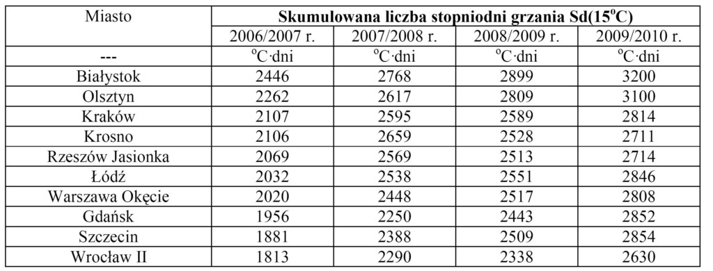

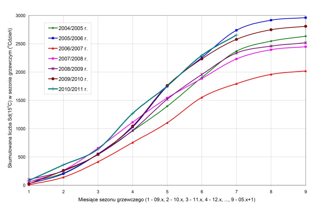

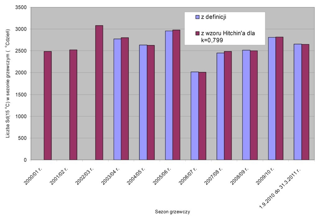

Liczba stopniodni grzania w sezonach grzewczych 2006/2007 r. – 2009/2010 r.
Od sezonu grzewczego 2006/2007 r. każdy następny jest chłodniejszy. To oziębienie klimatyczne trwające już cztery sezony grzewcze powoduje, że rośnie liczba stopniodni grzania (rys. 4-6,  tabela 2), od której liniowo jest zależne zużycie energii (paliw) na ogrzewanie budynków.

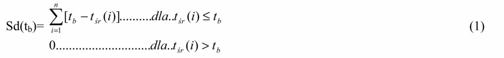

Liczbę stopniodni grzania Sd(15oC) obliczono z definicji [2]:
ze średnich dziennych temperatur powietrza  tśr(i) w pięcioleciu 2006-2010 [1].
Uśrednioną rzeczywistą temperaturę bazową tb dla obszaru dostaw gazu ziemnego można wyznaczyć z zależności  między zużyciem gazu przez odbiorców komunalnych a temperaturą zewnętrzną powietrza.
Dla obszaru obsługiwania Polskiego Górnictwa Naftowego i Gazownictwa S. A. [3] wynosiła ona  18,5ºC w 1987 r. i 15,2ºC w 1998 r.
Duże osiedla domów wielopiętrowych ocieplonych styropianem o grubości 100 mm i ogrzewanych osiedlowymi ciepłowniami rozpoczynają ogrzewanie przy średniej temperaturze dobowej tb=15ºC. Dalej założono temperaturę bazową 15ºC, przy której rozpoczynało się średnio ogrzewanie mieszkań w Polsce.
Rys. 4. Skumulowana liczba stopniodni grzania Sd(15ºC) w sezonach grzewczych od 2000/2001 r.  do 2009/2010 r. oraz w okresie od 01.09.2010 r. do 28.02.2011 r. dla Warszawy Okęcia (59o10’01’’N, 020o58’01’’E, 106 m npm) obliczona z definicji ze średnich  dziennych  temperatur powietrza oraz z wzoru Hitchin’a  ze średnich miesięcznych temperatur powietrza dla k=0,799.
Rys. 5. Skumulowana liczba stopniodni grzania w dziewięciu miesiącach sezonów grzewczych od 2004/2005 r. do 2010./31.03.2011 r. dla Warszawy Okęcia (52o10’01’’N,  020 o 58’01’’E,  106 m npm)
Tabela 2. Skumulowana liczba stopniodni grzania Sd(15ºC) w sezonach grzewczych w latach 2006-2010 dla  wybranych miast
Rys. 6. Skumulowana liczba stopniodni grzania Sd(15ºC) w sezonach grzewczych od 2006/2007 r. do 2009/2010 r. oraz od 01.09.2010 r. do 31.03.2011 r. dla wybranych miast Polski

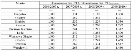

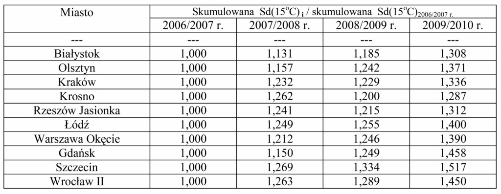

Iloraz Sd(tb) i /Sd(tb)2006/2007 r. określa wzrost zużycia energii na ogrzewanie budynków w i-tym sezonie grzewczym względem najcieplejszego sezonu 2006/2007 r. o najmniejszej liczbie stopniodni grzania.
Jeżeli zużycie energii  w najcieplejszym sezonie grzewczym przyjąć za wartość odniesienia, to w Gdańsku (tabela 3) zużyto więcej energii na ogrzewanie budynków:
  • o 15% w sezonie grzewczym 2007/2008 r.
  • o 24,9% w sezonie 2008/2009 r.
  • o 45,8% w sezonie 2009/2010 r.
niż w najcieplejszym sezonie grzewczym 2006/2007 r.
W Rzeszowie Jasionce zużyto w sezonie 2007/2008 r. o 24,1%, w sezonie 2008/2009 r. o 21,5% i w sezonie 2009/2010 r. o 31,2% więcej energii (paliw) na ogrzewanie budynków niż w najcieplejszym sezonie grzewczym 2006/2007 r.
Jeszcze większy wzrost zużycia energii miał miejsce w Szczecinie, gdzie zużycie energii wzrosło o:
  • 26,9% w sezonie 2007/2008 r.,
  • o 33,4% w sezonie 2008/2009 r.
  • o 51,7% w sezonie 2010/2011 r.
Jeżeli zużycie energii  w poprzednim sezonie grzewczym przyjąć za wartość odniesienia, to w Szczecinie (tabela 3) zużyto więcej energii na ogrzewanie budynków:
  • o 26,9% (2388/1881=26,9%) w sezonie grzewczym 2007/2008 r. niż w    najcieplejszym 2006/2007.,
  • o 5,1% (2509/2388=1,051) w sezonie 2008/2009 r. niż w 2007/2008 r.
  • o 13,8% (2854/2509=1,138%) w sezonie 2009/2010 r. niż w sezonie grzewczym 2008/2009 r.
Bardzo duży wzrost zużycia energii w Szczecinie na ogrzewanie budynków w sezonie 2007/2008 r. skutkował lawiną reklamacji odbiorców gazu ziemnego u dostawcy na wiosnę 2008 r.
Dostawcę gazu ziemnego oskarżano niesłusznie o dostawy gazu o zaniżonej wartości opałowej.
Tabela 3. Współczynnik równy ilorazowi skumulowanej liczby Sd(15ºC)i w analizowanym sezonie grzewczym i skumulowanej liczby Sd(15ºC)2006/2007 r. w najcieplejszym sezonie grzewczym 2006/2007 r. dla  wybranych miast

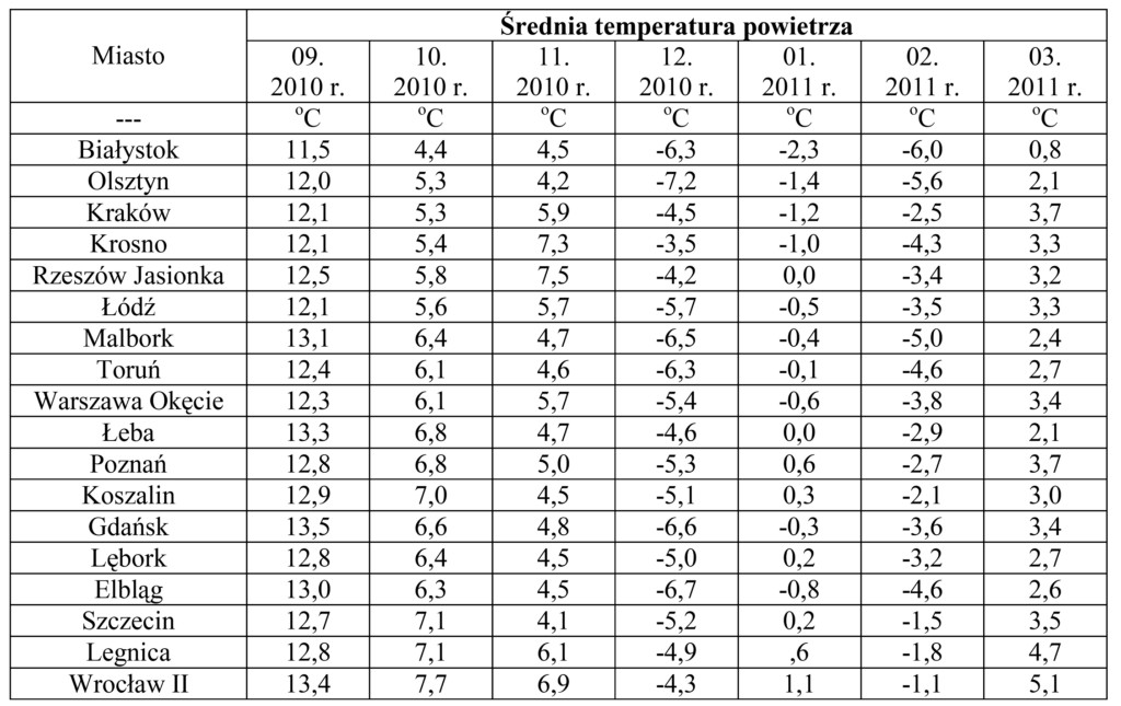

Średnie miesięczne temperatury powietrza w Gdańsku (tabela 4) we wrześniu (13,5ºC), październiku (6,6ºC), listopadzie (4,8ºC) i grudniu (-6,6ºC) 2010 r. były niższe od średnich temperatur dla lat 2006-2010, które wynosiły odpowiednio 14,6ºC, 8,9ºC, 5,1ºC i 0,4ºC.
W styczniu 2011 r. średnie miesięczne temperatury (-0,3ºC) były wyższe od średnich z lat 2006-2010, które wynosiły (-1,8ºC), a  w lutym 2011 r. (-3,6ºC)  były niższe niż w wieloleciu 2006-2010 (-0,1oC).
W Warszawie Okęciu średnie miesięczne temperatury powietrza we wrześniu (12,3ºC), październiku (6,1ºC) 2010 r., były niższe od średnich temperatur w latach 2006-2010, które wynosiły odpowiednio 14ºC, 8,4ºC natomiast w  listopadzie (5,7ºC) były wyższe, a w  grudniu (-5,4ºC) 2010 r. były niższe od średnich w wieloleciu 2006-2010, które wynosiły odpowiednio  4,9ºC i -0,2ºC.
Średnie miesięczne temperatury w styczniu 2011 r. (-0,6ºC) były wyższe, a w lutym 2011 r. (-3,8ºC) były niższe od średnich z lat 2006-2010, które wynosiły  -2,8ºC i -0,7ºC.
Tabela 4. Średnia temperatura powietrza w miesiącach sezonu grzewczego 2010/2011 r. dla  wybranych miast

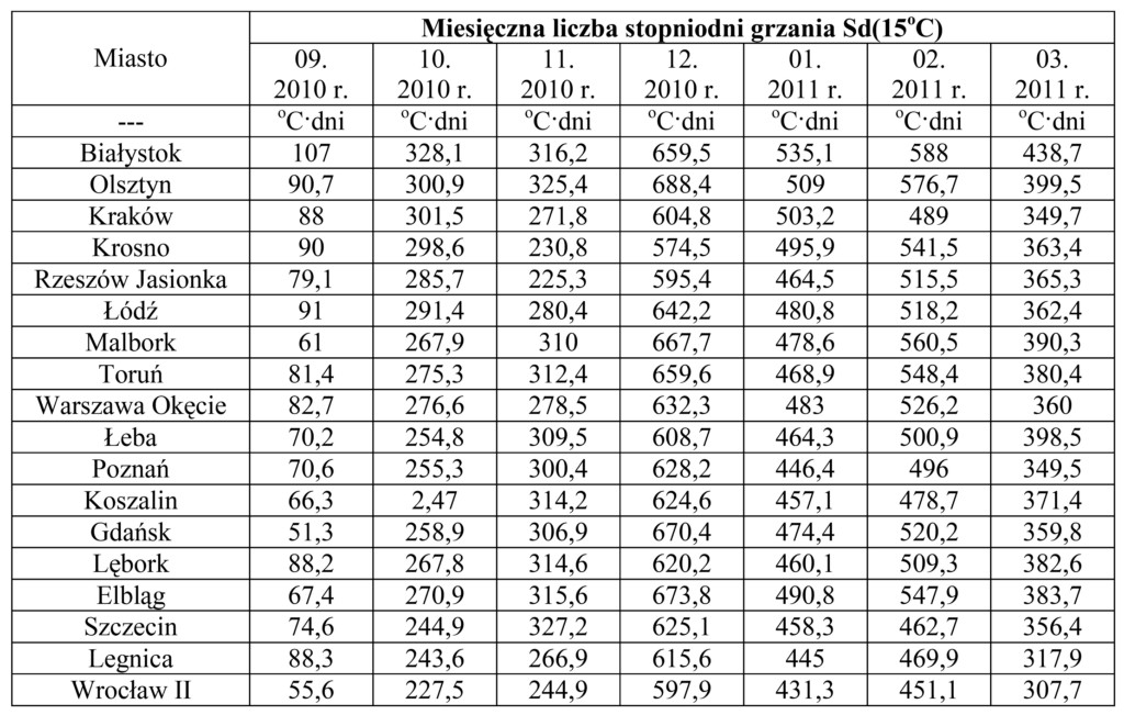

Tabela 5. Miesięczna liczba stopniodni grzania Sd(15ºC) dla temperatury bazowej 15ºC w miesiącach sezonu grzewczego 2010/2011 r. dla  wybranych miast

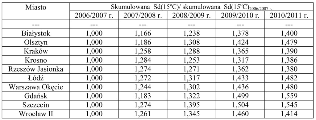

Tabela 6. Współczynnik równy ilorazowi skumulowanej liczby Sd(15ºC) [4] w analizowanym okresie od 1 września do 31 marca następnego roku i skumulowanej liczby Sd(15ºC)2006/2007 r. w najcieplejszym okresie od 1 września 2006 r. do 31 marca 2007 r. dla  wybranych miast

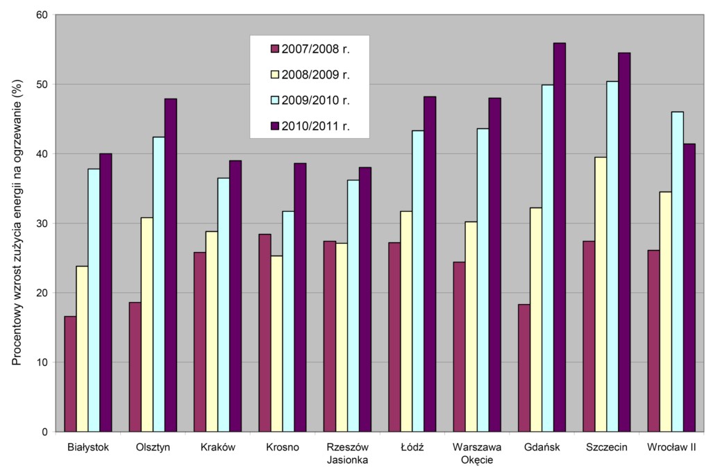

W Gdańsku w okresie od 1 września do 31 marca następnego roku zużyto więcej energii na ogrzewanie: o 18,3% ( tabela 6, rys. 7) w sezonie 2007/2008 r., o 32,2% w sezonie 2008/2009 r., o 49,9% w sezonie 2009/2010 r. i o 55,9% w obecnym sezonie 2010/2011 r. niż w analogicznym okresie najcieplejszego sezonu grzewczego 01.09.2006 r. – 31.03.2007 r.

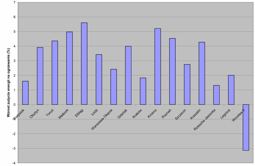

Rys. 7. Procentowy wzrost zużycia energii na ogrzewanie budynków w okresie 1 września do 31 marca następnego roku kolejnych sezonów grzewczych w stosunku do analogicznego okresu najcieplejszego sezonu grzewczego 01.09.2006 r. – 31.03.2007 r.
Procentowy wzrost zużycia energii w okresie od 1 września 2010 r. do 31 marca 2011 r. względem analogicznego okresu poprzedniego sezonu grzewczego 01.09.2010 r. – 31.03.2011 r. podano na rys. 8.
W Gdańsku ten wzrost zużycia energii w okresie 01.09.2010 r. – 31.03.2011 r. w stosunku do analogicznego okresu poprzedniego sezonu grzewczego  01.09.2009 r. – 31.03.2010 r. wyniósł 4%.
Największy wzrost zużycia energii w tym okresie nastąpił w Elblągu, Krośnie, Malborku, Poznaniu i Koszalinie.
Spadek zużycia energii nastąpił we Wrocławiu.
Rys. 8. Wzrost zużycia paliw na ogrzewanie budynków w okresie 01.09.2010 r. -31.03.2011 r. stosunku do analogicznego okresu poprzedniego sezonu grzewczego 01.09.2009 r. – 31.03.2010 r.
