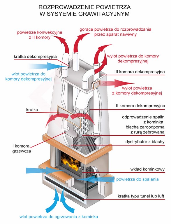

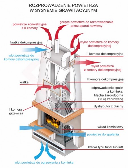

Obieg grawitacyjny
W tym systemie zachodzi zjawisko konwekcji, czyli unoszenia się ku górze ogrzanego przez kominek powietrza, które przepływa kanałami do innych pomieszczeń.
Fot. Kratki.pl
Najważniejszą zaletą tego rozwiązania jest jego niezawodność, bo nie wymaga zasilania energią elektryczną. Przemawiają za nim również stosunkowo niewysokie koszty montażu i materiałów.
Natomiast wadą grawitacyjnego obiegu jest ograniczony zasięg działania. Sprawdza się przy ogrzewaniu jedynie trzech-czterech pomieszczeń, a powietrze może być rozprowadzane najwyżej na odległość 4 m od kominka (unoszące się samoczynnie powietrze nie pokona bowiem oporów przepływu w długich kanałach).

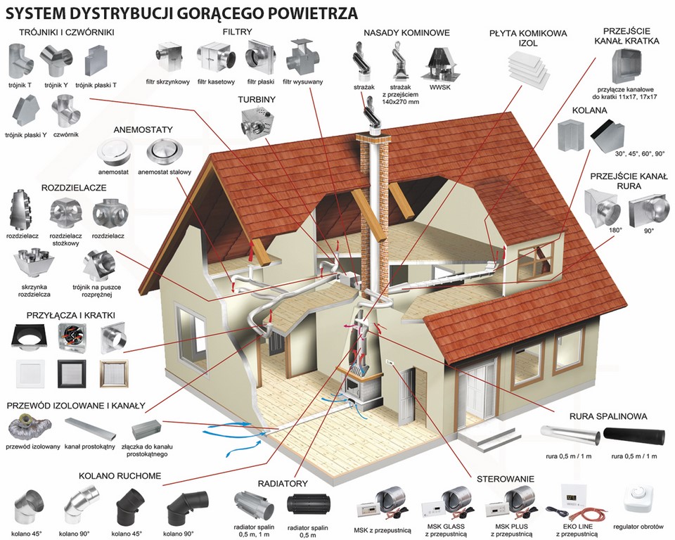

Obieg wymuszony
Daje znacznie większe możliwości ogrzewania – długość kanałów może dochodzić nawet do 10 m, dzięki czemu dostarczamy ciepło do pomieszczeń znacznie oddalonych od kominka.
Fot. Kratki.pl
Jednak ten układ dystrybucji gorącego powietrza jest bardziej skomplikowany niż grawitacyjny, a przez to droższy. Większe nakłady finansowe związane są z koniecznością zastosowania odpowiednio wygłuszonego aparatu nawiewnego, który wymusza przepływ gorącego powietrza do poszczególnych pomieszczeń.
Poza tym zapłacimy za eksploatację systemu – aparat nawiewny w trakcie pracy pobiera prąd do napędu wentylatora tłoczącego ciepłe powietrze.
Wybierając to rozwiązanie powinniśmy:
  1. zaplanować sieci dystrybucji powietrza;
  2. wybrać jak najkrótsze i najprostsze drogi;
  3. zastosować kształtki i łączenia charakteryzujące się łagodnymi załamaniami (30oC lub 45oC);
  4. pamiętać o elementach umożliwiających regulację przepływu ciepłego powietrza, np. przepustnicach;
  5. wybrać odpowiedni do naszych potrzeb aparat nawiewny (turbinę);
  6. pamiętać o właściwej wentylacji zarówno wkładu kominkowego, jak i pomieszczeń do których tłoczone jest gorące powietrze.
Fot. Kratki.pl
Chociaż zasady tworzenia systemu dystrybucji gorącego powietrza wydają się bardzo proste to najlepiej powierzyć ją fachowcom.
Przede wszystkim obliczą wielkość instalacji, dobiorą odpowiednie materiały, wykonają ich izolację, założą filtry i dopilnują, aby system pracował cicho i bezawaryjnie.
