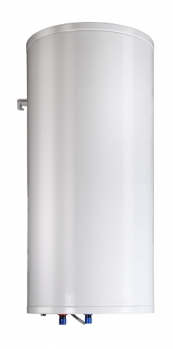

Do przygotowania ciepłej wody użytkowej (cwu) stosuje się bojlery. Jest to zbiornik, w którym następuje podgrzanie wody poprzez element grzewczy znajdujący się w zbiorniku, zasilany z kotła centralnego ogrzewania, kominka z płaszczem wodnym lub innego zewnętrznego źródła ciepła. Dodatkowo bojlery mogą być wyposażone w grzałkę elektryczną z termostatem. Bojlery mogą w zależności od konstrukcji współpracować z jednym lub dwoma źródłami ciepła (np. kocioł co oraz kolektor słoneczny). W celu zmniejszenia strat ciepła bojlery są izolowane termicznie.
Rodzaje bojlerów
Bojler Bojler
Najbardziej popularne bojlery wyposażone są w spiralnie zwiniętą rurę(wężownicę), w której krąży ciepła woda i oddaje ciepło wodzie użytkowej wypełniającej bojler.
Równomierne nagrzewanie wody użytkowej w całym bojlerze uzyskuje się dzięki zastosowaniu konstrukcji typu „zbiornik w zbiorniku”. W większym, zewnętrznym zbiorniku znajduje się zbiornik wypełniony wodą użytkową. W przestrzeni pomiędzy zbiornikami krąży ciepła woda i ogrzewa wodę użytkową w mniejszym zbiorniku.
Oddzielną grupę stanowią bojlery elektryczne. Elementem grzewczym jest jedna lub kilka grzałek elektrycznych. Daje to możliwość regulacji mocy urządzenia w zależności od zapotrzebowania na cwu. W mniejszych bojlerach stosuje się grzałki o mocy do 6 kW zasilane z instalacji jednofazowej, natomiast większe wymagają instalacji trójfazowej.
Ze względu na sposób zasilania zbiornika i poboru ciepłej wody bojlery mogą być bezciśnieniowe (otwarte) lub ciśnieniowe (zamknięte).
Bojlery otwarte mogą mieć pojemność od 5 do ok. 100 litrów. Montuje się je w okolicy miejsca poboru wody. Najczęściej mogą one zasilać w ciepłą wodę jeden punkt czerpalny.
Bojlery zamknięte o pojemności od 10 do 1000 litrów, służą zwykle do zasilania kilku punktów czerpalnych. Zbiorniki o większej pojemności są wykonywane jako stojące.
Korzystanie z tego typu bojlerów jest wygodne, ponieważ możliwy jest pobór ciepłej wody równocześnie z kilku punktów czerpalnych (kranów).
