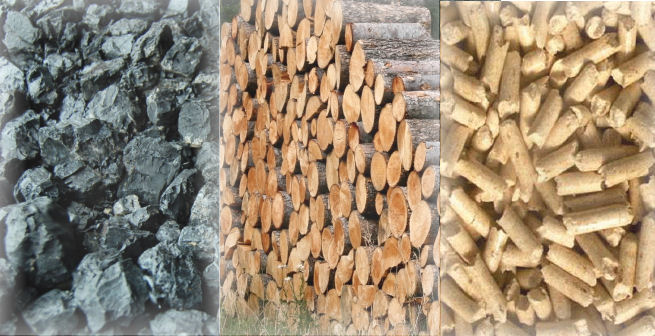

Najpopularniejsze paliwa stałe to: węgiel kamienny, koks, miał węglowy, groszek węglowy, drewno, pellets. Można też spalać słomę zbożową lub ziarno.

Do spalania węgla kamiennego i koksu stosuje się kotły z górnym spalaniem. Wadą tych kotłów jest ograniczona możliwość regulacji i niska sprawność. Bardziej nowoczesne i wygodniejsze w użyciu są kotły z dolnym spalaniem. W konstrukcjach tych stosuje się wentylatory, które dostarczają powietrze do komory spalania. Załadunku paliwa dokonuje się, co kilkadziesiąt godzin.
Kotły do spalania miału węglowego
Do spalania miału węglowego przystosowana jest większość kotłów do węgla kamiennego i miału (mieszanki). Miał węglowy spala się także w kotłach z nadmuchem, natomiast załadunku dokonuje się maksymalnie raz dziennie.
Kotły do spalania groszku węglowego
W kotle do spalania groszku węglowego montowany jest palnik retortowy, do którego paliwo dostarczane jest za pomocą podajnika ślimakowego (lub szufladkowego) z zasobnika. Zastosowany jest tam również wentylator, który dozuje ilość powietrza do palnika. Całością steruje regulator elektroniczny, z którym może współpracować termostat pokojowy i/lub pogodowy. Obsługa kotła polega na okresowym doładowaniu zasobnika groszkiem (od 3 do nawet 7 dni w zależności od pojemności zasobnika), oraz wybraniu popiołu (zwykle wraz z załadunkiem paliwa). Kocioł taki należy również okresowo czyścić.
Kotły do spalania drewna
Obecnie do spalania drewna stosuje się tzw. kotły zagazowujące charakteryzujące się wysoką sprawnością, a spalanie przebiega w sposób automatyczny. Załadunku paliwa dokonuje się w zależności od wielkości komory spalania od 8 do 24 godzin.
Kotły do spalania pelletu
Pellet jest to granulat wyprodukowany z odpadów drzewnych sprasowanych pod wysokim ciśnieniem. Praca kotłów do spalania pelletu jest zautomatyzowana. Paliwo transportowane jest z zasobnika.
