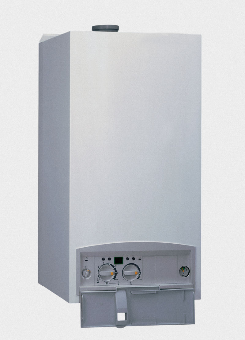

Kocioł kondensacyjny. Fot.: Junkers Kocioł kondensacyjny.
Fot.: Junkers
Wyróżniamy dwa rodzaje kotłów gazowych: tradycyjne oraz kondensacyjne. Sprawność kotłów tradycyjnych nie przekracza 100%, natomiast w kotłach kondensacyjnych odzyskuje się ciepło pary wodnej, dlatego ich sprawność może przekroczyć 100%.

W kotłach kondensacyjnych zasilanych gazem ziemnym do ogrzewania wykorzystuje się dodatkowo ciepło znajdujące się w spalinach. Proces ten zachodzi w wymienniku ciepła, w którym spaliny schładzane są do temperatury około 56°C (tzw. punkt rosy) przez wodę powrotną z instalacji grzewczej, która schładza spaliny i skrapla je. Energia cieplna powstała w tym procesie wykorzystywana jest do podgrzania wody powrotnej. Dlatego temperatura wody grzewczej w kotłach kondensacyjnych jest niższa niż w kotłach tradycyjnych.
Kotły kondensacyjne budowane są z zamkniętą komorą spalania. Również kotły kondensacyjne mogą być jedno lub dwufunkcyjne, jednak z tą różnicą, że dwufunkcyjne podczas podgrzewania wody nie będą kondensować.
Kotły kondensacyjne są znacznie droższe od tradycyjnych, jednak ich użytkowanie jest tańsze, bowiem zużywają mniejsze ilości paliwa.

Sprawność kotła kondensacyjnego powyżaej 100%?Czy to oznacza że kocioł nagrzewa instalację i jeszcze wdmuchuje gaz do sieci?
Autor(ka): Pulsator
Data nadesłania:
  30.11.2009 21:46
Witam serdecznie. Sprawnosc ponad 100% to wynik odpowiednich wzorow. Tak dla przykladu 109% kondensacyjne to 99% realnego odbioru Ciepla. Przy odpowiednich parametrach czynnika powrotnego (ponizej 56 stopni C) kociol kondensacyjny ma mozliwosc odbioru ciepla ze skropli wytwarzajacych sie ze spalin. Dzieki temu za te sama ilosc gazu mozemy miec tak jakby pewna moc gratis.

Sprawność powyżej 100% dlatego że obliczenia odnoszą się do wartości opałowej paliwa a nie ciepła spalania. Wartość opałowa nie uwzględnia ciepła utajonego w paże wodnej zawartej w spalinach które kocioł kondensacyjny wykożystuje z tąd te 109%.
