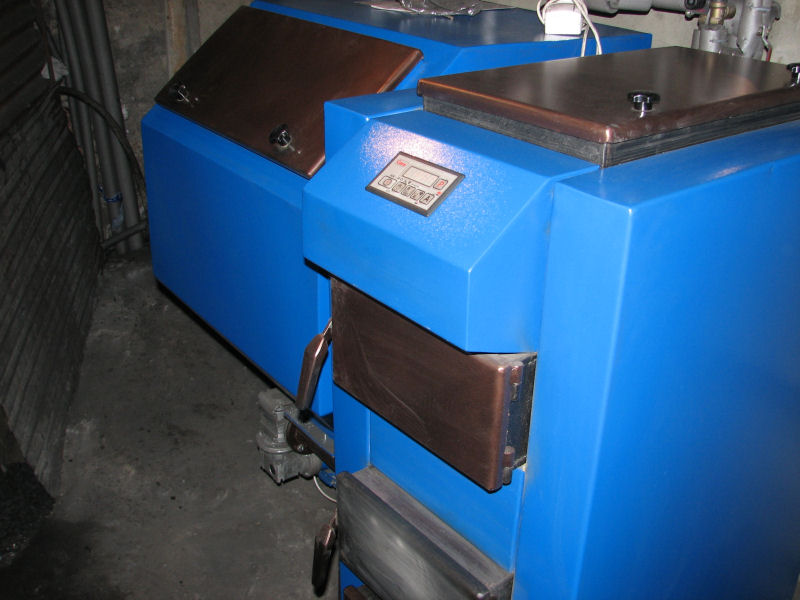

Kocioł na ekogroszek Kocioł na ekogroszek

Budowa kotła
Zestaw składa się części grzewczej (kotła) oraz zasobnika na opał. Obie części połączone są podajnikiem ślimakowym (lub rzadziej szufladkowym), który transportuje paliwo do paleniska retortowego.
W układzie spalania znajduje się również wentylator, który poprzez układ dysz dozuje powietrze do paleniska. Całością zarządza sterownik elektroniczny.
W celu podniesienia poziomu bezpieczeństwa podczas pracy i obsługi instaluje się czujniki sygnalizujące awarię podzespołów i, jeżeli wymaga tego sytuacja, wygaszające kocioł. Wygaszenie może być konieczne gdy np. w wyniku awarii podajnika palący się węgiel „wchodzi” wgłąb rury łączącej podajnik z kotłem.

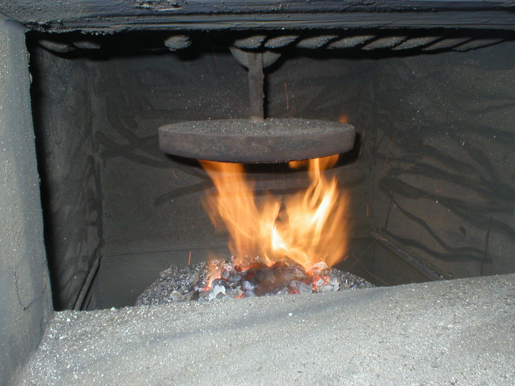

Deflektor spalin Deflektor spalin
Nad paleniskiem retortowym zawieszony jest deflektor spalin, który dopala szkodliwe związki chemiczne powstające w wyniku spalania paliwa, a tym samym zapobiega wydostaniu się tych związków na zewnątrz.

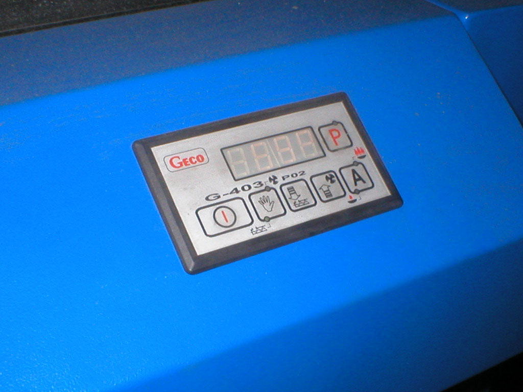

Sterownik kotła Sterownik kotła
Użytkownik ustawia żądaną temperaturę na sterowniku i zwykle na tym kończy się jego zadanie (istnieje możliwość zmiany kilku innych parametrów kotła, które mogą poprawić proces spalania, jednak zwykle nie jest to konieczne).
Sterownik uruchamia podajnik ślimakowy w pewnych odstępach czasu na określony czas. Jednocześnie włączany jest wentylator. Po uzyskaniu zaprogramowanej temperatury kocioł przechodzi w stan podtrzymania, w którym podajnik i wentylator załączane są bardzo rzadko (np. co 20 minut), tak, aby utrzymać ogień, który rozpali się na dobre dopiero wtedy, gdy temperatura wody w kotle spadnie 3 stopnie poniżej zaprogramowanej. Taki cykl się powtarza.
Kolejna porcja paliwa podanego przez podajnik spycha automatycznie powstały popiół do pojemnika na popiół.

mam taki sterownik jak na powyższym zdjęciu i nie wiem jak na nim ustawić nadmuch moze ktoś mi to powie ??
