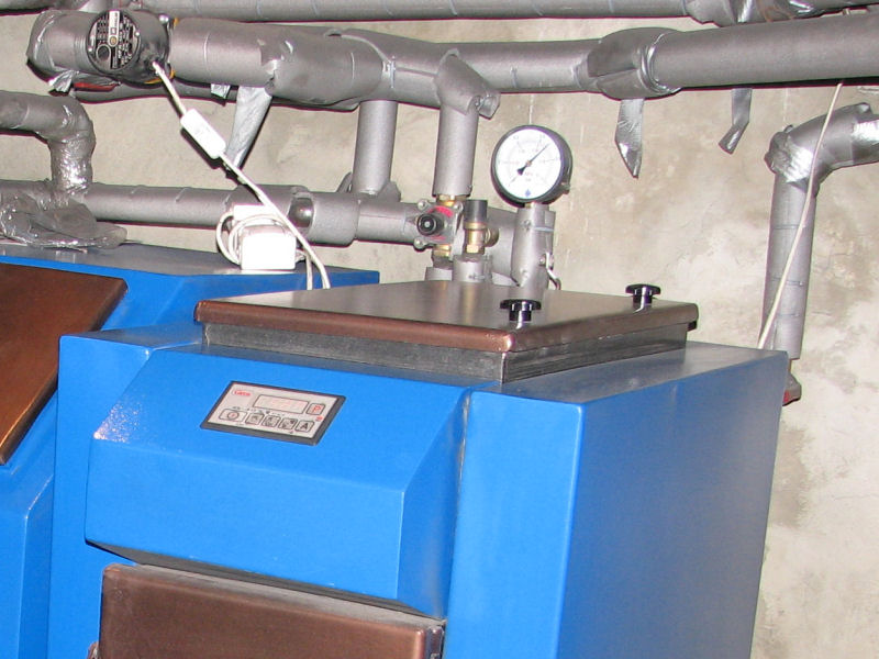

Moc kotła a rodzaj paliwa
Fot. Info-Ogrzewanie.pl
Znając potrzebną moc, można wybrać odpowiedni kocioł.
Dokonując wyboru należy sprawdzić (najlepiej w DTR kotła) do spalania jakiego paliwa podstawowego przeznaczone jest urządzenie. Moc nominalna w DTR podawana jest właśnie dla paliwa podstawowego.
Jeżeli paliwem podstawowym, które kupujący zamierza spalać jest węgiel, to należy wybrać kocioł na węgiel, dlatego że moc obliczona jest dla tego paliwa (wg kaloryczności węgla). Paląc w takim kotle np. drewnem trudno będzie uzyskać wymaganą moc grzewczą, ponieważ kaloryczność drewna jest mniejsza niż węgla.
