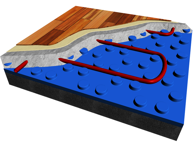

Różnica między ogrzewaniem podłogowym, a tradycyjnym ogrzewaniem grzejnikowym.
Zasadnicza różnica między tymi systemami grzewczymi, dotyczy temperatury czynnika grzewczego krążącego w instalacji. W podłogowej instalacji grzewczej temperatura wody zasilającej powinna wynosić 35 – 40 ºC, natomiast w instalacji grzejnikowej 70 – 80ºC. Różnica temperatur wody zasilającej i powracającej do źródła ciepła powinna wynosić 5 – 8°C w przypadku ogrzewania podłogowego, a 20 - 40ºC w ogrzewaniu grzejnikowym. Obydwa rodzaje ogrzewania mogą występować równocześnie w jednej instalacji grzewczej, jednak w celu uzyskania niższej temperatury zasilania podłogówki wymagany jest układ obniżający temperturę na potrzeby tego ogrzewania. W instalacjach ogrzewania podłogowego dobrze sprawdzają się niskotemperaturowe źródła ciepła np. pompy ciepła.
