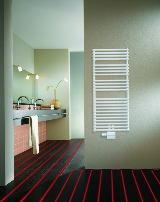

Podczas remontu lub planowania nowej łazienki warto pomyśleć przede wszystkim o komforcie jej użytkowania. W łazience powinno być ciepło i wygodnie.
Zadania ogrzewania podłogowego i grzejnika

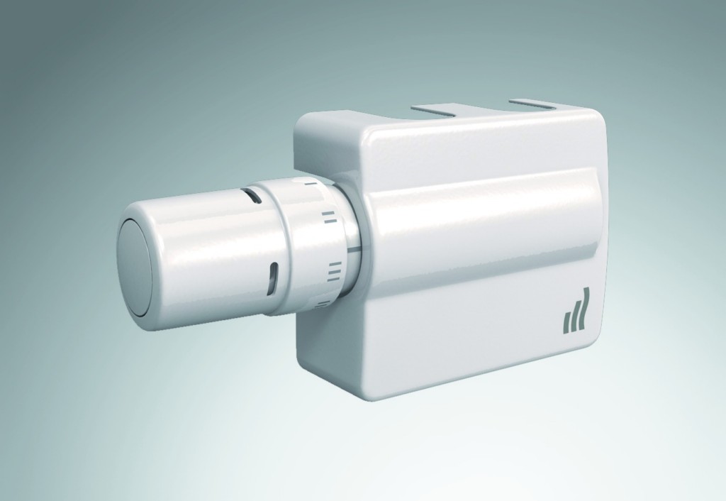

Fot. Purmo  Purmo TempCo VT umożliwia sterowanie grzejnikiem i ogrzewaniem podłogowym przy pomocy jednego wspólnego zaworu
Optymalne ogrzewanie tego pomieszczenia zapewnia system łączący ogrzewanie podłogowe i grzejnik łazienkowy. Ładny i funkcjonalny grzejnik szybko dostarcza ciepło oraz podgrzewa i suszy ręczniki.
Natomiast ogrzewanie podłogowe zapewnia przyjemne ciepło dla stóp oraz pomaga utrzymać stałą komfortową temperaturę wnętrza. Dzięki niemu nie musimy chodzić bosymi stopami po wychłodzonej terakocie.
Zawór Purmo TempCo VT
Nowoczesny zawór Purmo TempCo VT umożliwia podłączenie pętli ogrzewania podłogowego do istniejącej instalacji grzejnikowej.

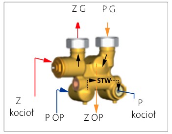

Fot. Purmo  Zawór TempCo VT
Ma on zastosowanie w nowo budowanych pomieszczeniach oraz w łazienkach remontowanych, gdzie już istnieje instalacja grzejnikowa, którą chcemy uzupełnić o instalację podłogową.
Zawór ten zapewnia sterowanie mocą grzejnika i podłogówki za pomocą jednej, wspólnej głowicy termostatycznej.
Nie powoduje on przegrzewania podłogi, dzięki ograniczeniu maksymalnej temperatury zasilania do 55°C. Jednocześnie umożliwia dalszą pracę grzejnika - niezależnie od podłogówki - przy wyższej temperaturze wody zasilającej.

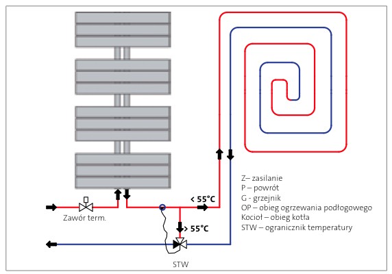

Podłączenie zaworu
Zaletą, która różni nowe rozwiązanie Purmo od zwykłych zaworów ograniczających temperaturę powrotu, jest nowatorska konstrukcja.
        Schemat podłączenia grzejnika i ogrzewania podłogowego
W systemie Purmo TempCo VT ogrzewanie podłogowe jest połączone hydraulicznie szeregowo z grzejnikiem, co powoduje, że temperatura zasilania ogrzewania połogowego jest obniżana przez grzejnik.
Dzięki szeregowemu podłączeniu zestaw zapewnia proste równoważenie hydrauliczne. Zarówno podłogówkę jak i grzejnik reguluje się przy użyciu jednego, centralnego zaworu.
Zintegrowane zabezpieczenie przed zbyt wysoką temperaturą wyłącza automatycznie obieg ogrzewania podłogowego w razie przekroczenia temperatury 55°C, bez konieczności odcięcia grzejnika.
Jest to możliwe dzięki specjalnemu obejściu w konstrukcji zaworu (tzw. bypass), co odróżnia TempCo VT od popularnych zaworów RTL. Zawór RTL ogranicza maksymalną temperaturę powrotu, zatem po jej przekroczeniu odcina zarówno podłogówkę jak i połączony z nią grzejnik, co skutkuje często niedogrzaniem łazienki.
                    Schemat podłączenia zaworu TempCo VT
