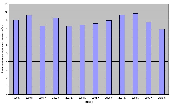

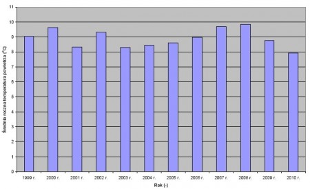

Średnia roczna temperatura powietrza w Warszawie rosła od 8,3°C w 2003 r., przez 8,44°C w 2004 r., 8,6°C w 2005 r., 8,99°C w 2006 r., 9,68°C w 2007 r. do 9,85°C w 2008 r.
Od 2008 r. średnia roczna temperatura powietrza malała do 8,77°C w 2009 r. do 7,92°C w 2010 r.
Najcieplejszym rokiem w Warszawie w wieloleciu 1999-2010 był rok 2008 r. ze średnią roczną temperaturą powietrza 9,85°C a najzimniejszym 2010 r. ze średnią temperaturą roczną 7,92°C (rys. 1).
Średnia temperatura powietrza w latach 1999-2010 wynosiła 8,91°C.
W latach 2006-2007 zanotowano na terenie wielu krajów europejskich rekordową temperaturę kolejnych 12 miesięcy, które w większości przypadały na miesiące sezonu grzewczego 2006/2007 r.
Lipiec 2006 r. ze średnią temperaturą 23,5°C i grudzień 2006 r. ze średnią temperaturą 3,9°C były najcieplejszymi miesiącami w Warszawie od 1779 r.
Również średnie temperatury powietrza we wrześniu (16,1°C), październiku (10,7°C), listopadzie (5,9°C) 2006 r. były znacząco wyższe od średnich temperatur dla wielolecia 1961-2000, które wynosiły odpowiednio 13,3°C, 7,8°C i 2,3°C.
W styczniu, marcu i kwietniu 2007 r. średnie miesięczne temperatury były także znacząco wyższe od średnich z lat 1961-2000.
Podobny przebieg pogody miał miejsce również w innych miastach Polski, np. w Łodzi [2, 3] czy Gdańsku [4].
Rys. 1. Średnia roczna temperatura powietrza dla Warszawy Okęcia (59o10’01’’N, 020o58’01’’E, 106 m npm) obliczona z definicji ze średnich dziennych temperatur powietrza wg [1].

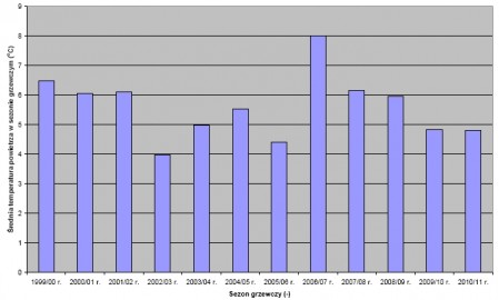

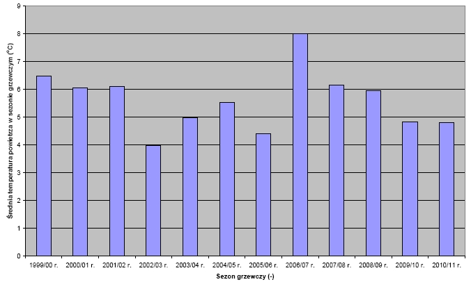

W wieloleciu 1999-2011 najzimniejszym sezonem grzewczym w Warszawie był sezon 2002/2003 r. o średniej temperaturze powietrza sezonie grzewczym 3,97°C a najcieplejszym 2006/2007 r. (rys. 2) o średniej temperaturze sezonie grzewczym 8,01°C.
Średnia temperatura powietrza dla sezonów grzewczych od 1999/2000 r. do 2010/2011 r. wynosiła 5,61°C.
Rys. 2. Średnia temperatura powietrza w sezonie grzewczym dla Warszawy Okęcia (59o10’01’’N, 020o58’01’’E, 106 m npm) obliczona z definicji ze średnich dziennych temperatur powietrza wg [1].
W Warszawie od sezonu grzewczego 2006/2007 r. każdy następny jest chłodniejszy.
Średnia temperatura powietrza w Warszawie wynosiła 6,16°C w sezonie 2007/2008 r., 5,96°C w sezonie 2008/2009 r., 4,82°C sezonie grzewczym 2009/2010 r. i 4,81°C w sezonie grzewczym 2010/2011 r.

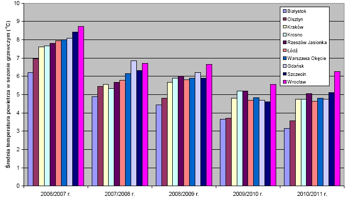

Podobny przebieg temperatury występował również w innych miastach Polski (rys. 3). Z dużych wojewódzkich miast Polski najcieplejszy sezon grzewczy miał Wrocław a najzimniejszy Białystok.
W sezonie grzewczym 2010/2011 r. z pośród 10 analizowanych miast tylko Wrocław, Gdańsk i Szczecin miały średnie temperatury powietrza wyższe niż w sezonie 2009/2010 r.
To oziębienie klimatyczne trwające już cztery sezony grzewcze powoduje, że w Warszawie zużywa się coraz więcej energii (paliw) na ogrzewanie budynków i emituje więcej CO².
Rys. 3. Średnia temperatura powietrza w wybranych dziesięciu miastach Polski w sezonach grzewczych od 2006/2007 r. do 2010/2011 r.

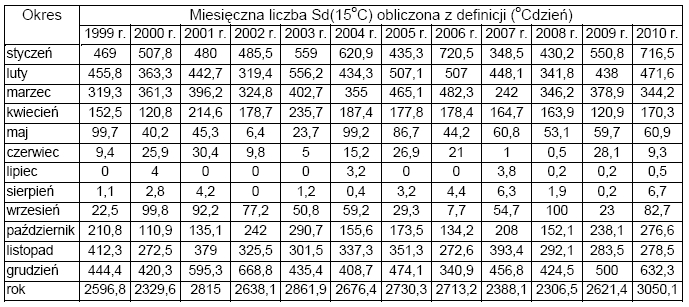

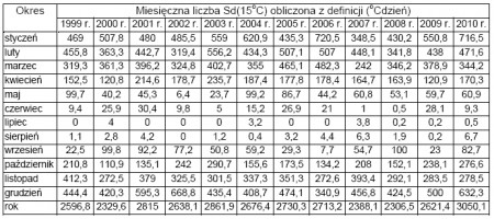

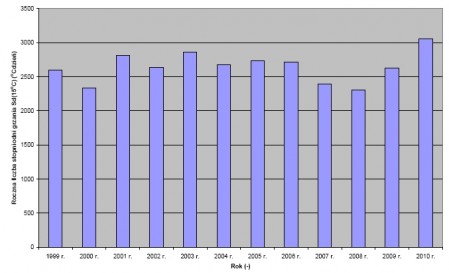

W tabeli 1 podano miesięczną liczbę stopniodni grzania Sd(15°C) dla Warszawy dla wielolecia 1999-2010. W ostatnim wierszu tabeli 1 podano również roczną liczbę stopniodni grzania (rys. 4).
Średnia liczba Sd(15°C) w latach 1999-2010 wynosiła 2644°Cdni.
Tabela 1. Miesięczna liczba stopniodni grzania Sd(15°C) obliczona z definicji (1) ze średnich dziennych temperatur powietrza [1] dla Warszawy Okęcia (59o10’01’’N, 020o58’01’’E, 106 m npm).

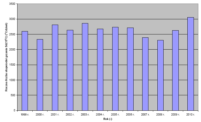

Rys. 4. Roczna liczba stopniodni grzania Sd(15°C) dla Warszawy Okęcia (59o10’01’’N, 020o58’01’’E, 106 m npm) obliczona z definicji ze średnich dziennych temperatur powietrza wg [1].

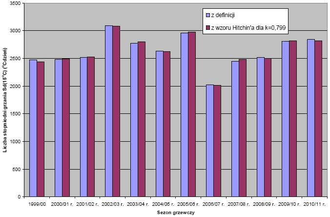

Skumulowaną miesięczną liczbę stopniodni grzania Sd(15°C) [7, 8] dla dziewięciu miesięcy analizowanych sezonów grzewczych dla Warszawy przedstawiono na rys. 5 i 6.
Skumulowana liczba stopniodni grzania Sd(15°C) w sezonie grzewczym jest najniższa dla najcieplejszego sezonu grzewczego 2006/2007 r. i wynosi 2019,5°C·dni.
Najzimniejszy był sezon 2002/2003 r. z Sd(15°C)=3090,8°C·dni.
Począwszy od najcieplejszego sezonu grzewczego 2006/2007 r. każdy następny był zimniejszy z liczbą stopniodni grzania Sd(15ºC)= 2448,1°C dni dla sezonu 2007/2008 r., Sd(15°C)=2517°Cdni dla sezonu 2008/2009 r., Sd(15°C)=2808,1°Cdni dla 2009/2010 r. i Sd(15°C)=2848,8°Cdni dla ostatniego sezonu 2010/2011 r.
Iloraz liczby stopniodni grzania w najcieplejszym i najzimniejszym sezonie grzewczym wynoszący 1,5305 (3090,8/2019,5=1,5305) wskazuje, że w sezonie 2002/2003 r. zużyto o 53,05% więcej energii (paliw) na ogrzewanie budynków w Warszawie niż w najcieplejszym sezonie grzewczym 2006/2007 r.
Rys. 5. Liczba stopniodni grzania Sd(15oC) w sezonach grzewczych dla Warszawy Okęcia (59o10’01’’N, 020o58’01’’E, 106 m npm) obliczona z definicji ze średnich dziennych temperatur powietrza wg [1] oraz z wzoru Hitchin’a ze średnich miesięcznych temperatur powietrza dla stałej k=0,799.

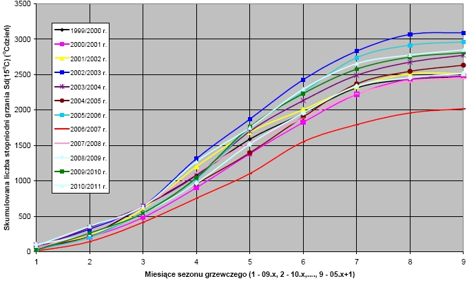

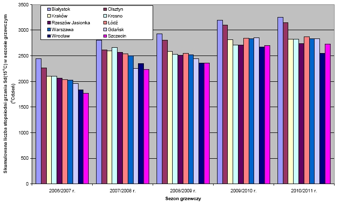

Na rys. 7 podano skumulowaną liczbę stopniodni grzania Sd(15°C) w sezonach grzewczych od 2006/2007 r. do 2010/2011 r. dla dziesięciu miast Polski obliczoną z definicji ze średnich dziennych temperatur powietrza wg [1].
Rys. 6. Skumulowana liczba stopniodni grzania Sd(15oC) w sezonach grzewczych dla Warszawy Okęcia (59o10’01’’N, 020o58’01’’E, 106 m npm) obliczona z definicji ze średnich dziennych temperatur powietrza wg [1]
Rys. 7. Skumulowana liczba stopniodni grzania Sd(15oC) w sezonach grzewczych dla 10-ciu miast Polski obliczona z definicji ze średnich dziennych temperatur powietrza wg [1].

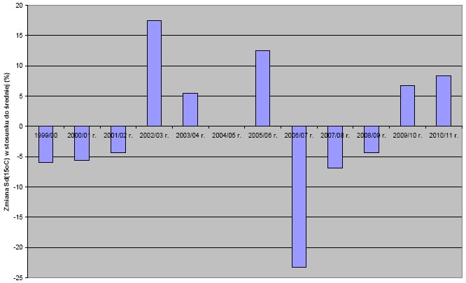

Na rys. 8 podano zmianę skumulowanej liczby stopniodni grzania Sd(15°C) obliczonej z definicji ze średnich dziennych temperatur powietrza wg [1] w sezonach grzewczych od 1999/2000 r. do 2010/2011 r. dla Warszawy w stosunku do wartości średniej Sd(15°C)=2631,93°Cdni w wieloleciu od 1999/2000 r. do 2010/2011 r.
W sezonie grzewczym 2006/2007 r. zużycie energii na ogrzewanie budynków w Warszawie było o 23,25% niższe niż średnie w sezonach od 1999/2000 r. do 2010/2011 r.
Zużycie energii na ogrzewanie było większe o 17,47% w sezonie 2002/20003 r., o 12,52% w sezonie 2005/2006 r., o 8,27% w sezonie 2010/2011 r. i o 6,73% w sezonie 2009/2010 r. niż średnie zużycie energii w sezonach od 1999/2000 r. do 2010/2011 r.
Rys. 8. Zmiana skumulowanej liczby stopniodni grzania Sd(15oC) w sezonach grzewczych dla Warszawy obliczonej z definicji ze średnich dziennych temperatur powietrza wg [1] w stosunku do wartości średniej Sd(15oC)=2631,15oCdni w sezonach grzewczych od 1999/2000 r. do 2010/2011 r.

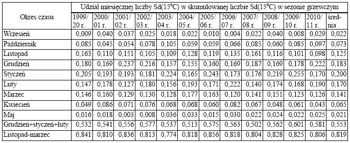

W tabeli 2 podano udział miesięcznej liczby Sd(15°C) w skumulowanej liczbie Sd(15°C) w sezonie grzewczym dla Warszawy dla sezonów grzewczych od 1999/2000 r. do 2010/2011 r.
W sezonie grzewczym 2010/2011 r. zużyto we wrześniu 2010 r. 2,9%, w październiku 2010 r. 9,7%, listopadzie 2010 r. 9,8%, grudniu 2010 r. 22,2%, styczniu 2011 r. 17%, lutym 2011 r. 19%, marcu 2011 r. 12,6%, kwietniu 2011 r. 4,3% i maju 2,5% całego zużycia energii na ogrzewanie w sezonie grzewczym.
W ostatniej kolumnie tabeli 2 podano wartość średnią udziału miesięcznej liczby Sd(15°C) w skumulowanej liczbie Sd(15°C) w sezonie grzewczym w analizowanym wieloleciu.
W okresie sezonów grzewczych od 1999/2000 r. do 2010/2011 r. w trzech miesiącach grudzień, styczeń i luty zużywano średnio 55,3% zużycia energii na ogrzewanie w całym sezonie grzewczym a w pięciu miesiącach od 1 listopada do 31 marca następnego roku zużywano średnio 81,9% zużycia energii na ogrzewanie w całym sezonie grzewczym.
Tabela 2. Udział miesięcznej liczby Sd(15°C) w skumulowanej liczbie Sd(15°C) w sezonie grzewczym dla Warszawy i sezonów grzewczych od 1999/2000 r. do 2010/2011 r.

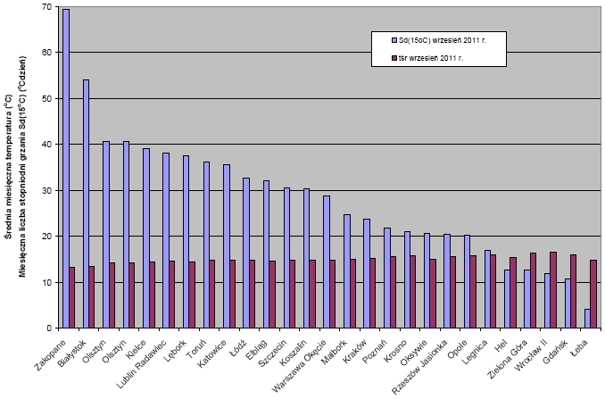

Na rys. 9 podano miesięczną liczbę stopniodni grzania Sd(15°C) oraz średnią miesięczną temperaturę powietrza we wrześniu 2011 r. dla dwudziestu siedmiu miast Polski.

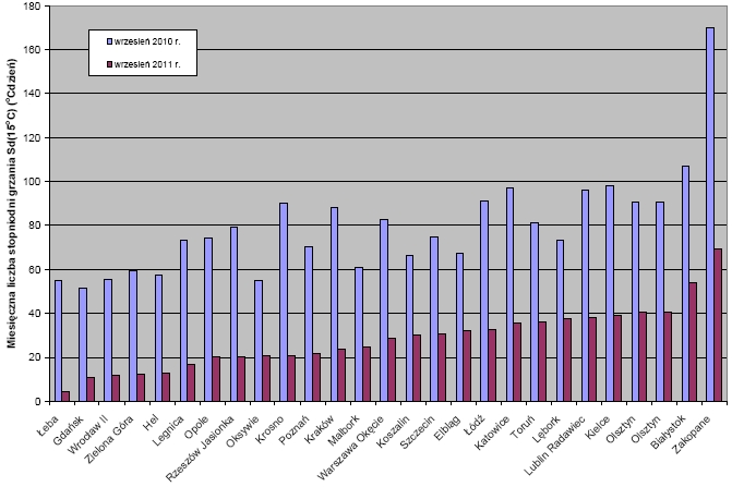

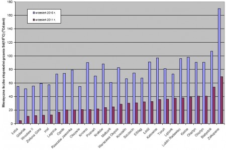

Wrzesień 2011 r. był cieplejszy niż w ubiegłym 2010 roku (rys. 10) i charakteryzuje się mniejszą liczbą stopniodni grzania niż wrzesień 2010 r.
Ogrzewanie w tym roku rozpoczęto dopiero w ostatnich dniach września. Wiele zakładów ciepłowniczych ocenia zużycie energii na ogrzewanie odbiorców na podstawie średniej miesięcznej temperatury powietrza.
Rys. 9. Średnia miesięczna temperatura powietrza we wrześniu 2011 r. oraz miesięczna liczba stopniodni grzania Sd(15oC) we wrześniu 2011 r. dla 27-miu miast Polski
Jak można wnioskować z rys. 9 średnia miesięczna temperatura nie jest dobrą miarą zużycia energii na ogrzewanie budynków.
Toruń ze średnią miesięczną temperaturą powietrza tśr=14,84°C we wrześniu 2011 r. tylko niewiele różni się od Łeby ze średnią temperaturą tśr=14,8°C, a miesięczna liczba stopniodni grzania Sd(15°C)= 36,2°Cdni dla Torunia jest znacznie większa niż dla Łeby z Sd(15°C)=4,2°Cdniami.
Analogicznie dla Gdańska tśr=16,02°C i Sd(15°C) =10,8°Cdni, a dla Białegostoku tśr=13,45°C i Sd(15°C)=54,1°Cdni.
Według liczby stopniodni grzania w Białymstoku zużyto (54,1/10,8=5,01) 5 razy więcej energii na ogrzewanie we wrześniu 2011 r. niż w Gdańsku.
O zużyciu energii na ogrzewanie nie decyduje jedynie średnia miesięczna temperatura powietrza, ale również zmienność temperatury (odchylenie standardowe) oraz liczba dni w miesiącu. Wpływ tych wszystkich czynników uwzględnia liczba stopniodni grzania, dlatego to ona powinna służyć do oceny zużycia energii na ogrzewanie.
Rys. 10. Miesięczna liczba stopniodni grzania Sd(15°C) we wrześniu 2010 r. i 2011 r. dla 27-miu miast Polski
