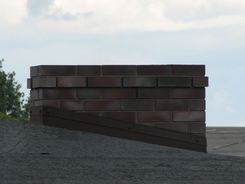

Nie widać go. A jednak jego stan techniczny oraz parametry decydują o bezpieczeństwie i prawidłowej pracy urządzenia grzewczego w naszym domu. To komin. W dalszej części opiszemy jak powinien wyglądać przewód kominowy.
Wymiary komina
Komin
Wymiary komina powinny być dobrane proporcjonalnie do wielkości paleniska. Jeżeli przekrój komina będzie za duży to ciąg kominowy będzie za silny i urządzenie będzie pracować z mniejszą sprawnością; jeśli za mały to ciąg będzie niewystarczający do odprowadzenia spalin.
Wysokość komina oraz jego przekrój powinny być podane w dokumentacji urządzenia grzewczego.
Przystosowanie komina
Komin dymny odprowadzający spaliny po spalaniu paliw stałych powinien być szczelny, zapewniać wymagany ciąg oraz bezpieczeństwo przeciwpożarowe. To podstawowe warunki, które powinien spełniać komin.
Przewód kominowy powinien mieć zamykany otwór umożliwiający jego oczyszczenie, znajdujący się poniżej wlotu spalin z kotła lub kominka. Komin w starym budynku przed podłączeniem urządzenia grzewczego powinien być sprawdzony przez kominiarza.
Jeżeli okaże się, że przewód kominowy zupełnie nie nadaje się do użytku, to wtedy pozostaje tylko budowa nowego komina dostosowanego do posiadanego urządzenia.
Budowę lub renowację komina należy powierzyć wyspecjalizowanej firmie, gdyż gwarantuje to prawidłowe wykonanie robót. Z reguły firmy takie dysponują kompletnymi, sprawdzonymi systemami kominowymi.
