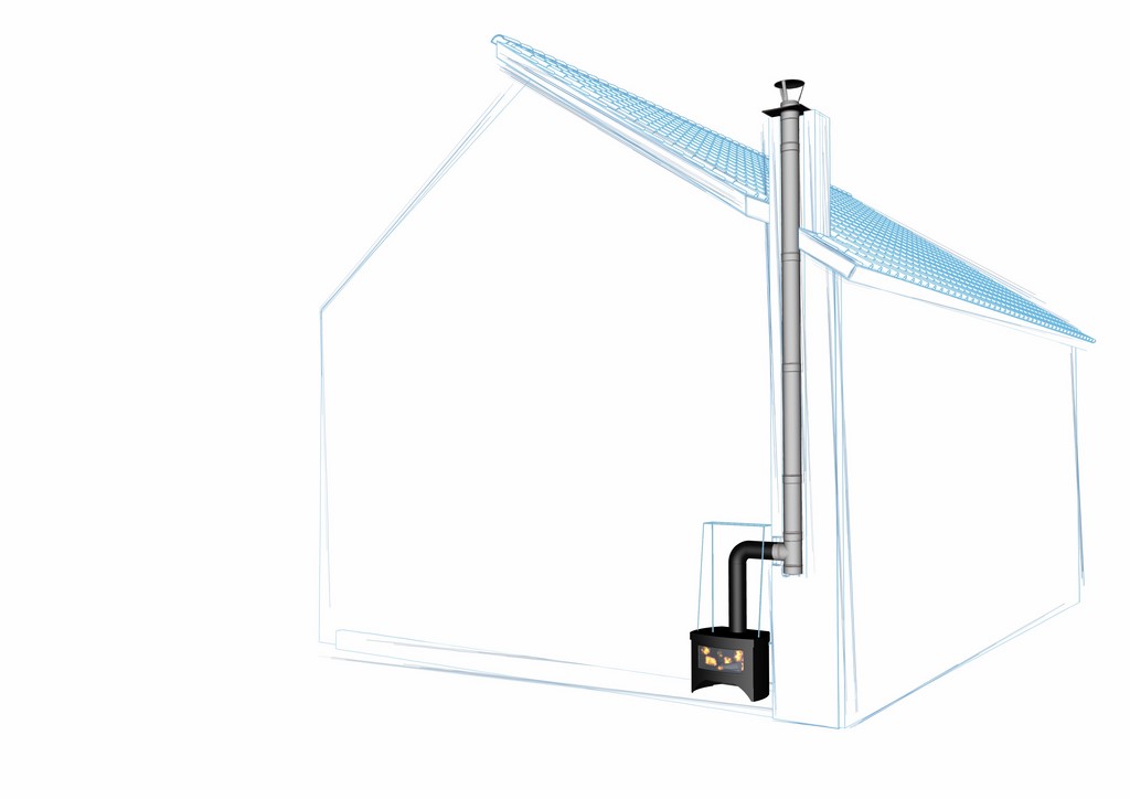

Wybierając z dostępnej na rynku oferty kominów warto zdecydować się na nowoczesne kominy stalowe, które charakteryzuje niska bezwładność cieplna, czyli możliwość szybkiego nagrzania przy cyklicznych włączeniach kotła, powodująca wzrost wytwarzanego ciągu kominowego.
– Stalowe kominy systemowe mają bardzo wiele zalet.
Ich przewaga nad kominami ceramicznymi polega na tym, że są dostępne w bardzo szerokim asortymencie średnic i ilości kształtek. W standardzie produkujemy systemy  kominowe od średnicy 60 mm do 600 mm, oraz na zamówienie do 1400 mm przybliża ofertę Paweł Kępiński, Lider Zespołu Spec. ds. Technicznych firmy MK.
– Ponadto kominy wykonane ze stali nierdzewnej są doskonałym rozwiązaniem w sytuacji, gdy ceramiczny jest zbyt duży lub za ciężki. Lekki komin stalowy może zawisnąć na ścianie wewnątrz lub na zewnątrz budynku. Dzięki nim możliwe jest dostosowanie starego szachtu do nowych warunków pracy bez rewolucji – dodaje.
Fot.  MK Systemy Kominowe
Estetyczny wygląd, szybki i łatwy montaż bez uciążliwych prac murarskich, możliwość montażu po zakończeniu inwestycji, przesunięcia osi komina w pionie, czy łatwego zainstalowania w zamieszkałym obiekcie, nie wyczerpuje długiej listy zalet stalowych kominów systemowych.

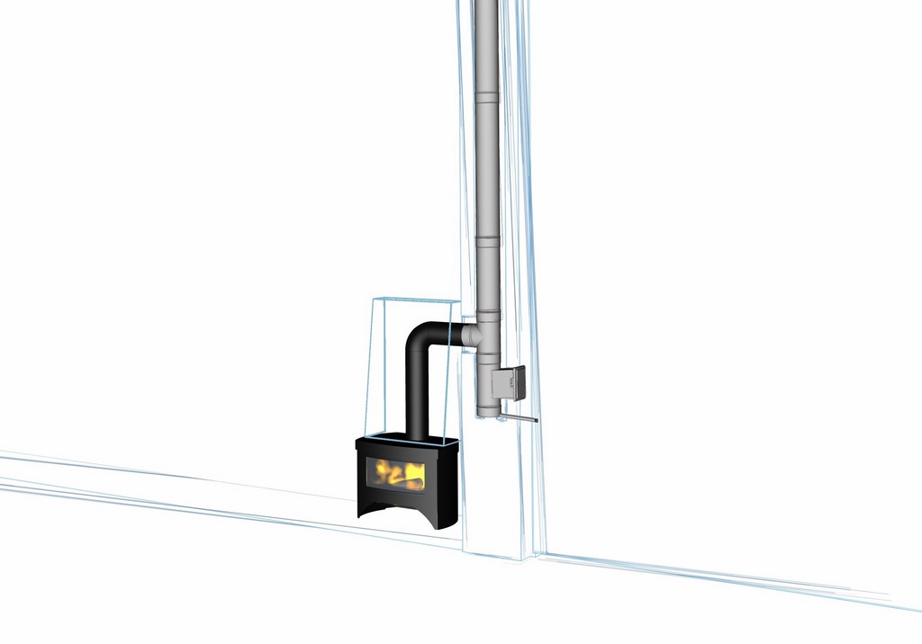

Stalowe systemy izolowane, zewnętrzne dają możliwość zamontowania kominka w dowolnym miejscu domu, nawet w oddali od szachtu kominowego, ponieważ istnieje możliwość ich instalacji na zewnętrznej ścianie budynki.
– Dla swojego bezpieczeństwa warto wybrać komin systemowy od renomowanego producenta, sprawdzić Deklarację właściwości użytkowych systemu kominowego i powierzyć jego instalację wyspecjalizowanej firmie. Przepisy obowiązujące w Polsce nakazują czyszczenie komina od kominka co trzy miesiące – mówi Piotr Pacyna.
- Dlatego oprócz odbioru kominiarskiego trzeba też zadbać o regularne zlecanie czyszczenia komina osobie posiadającej uprawnienia kominiarskie – dodaje.
Należy mieć na uwadze, że źle dobrany komin, złej jakości, czy też zainstalowany niezgodnie z przepisami lub z instrukcją producenta może być przyczyną pożaru lub zaczadzenia.
–  Oferujemy profesjonalny dobór przewodu spalinowego, w tym określenie jego średnicy i wysokości. Dzięki temu mamy stuprocentową pewność, że kominek będzie działał prawidłowo – mówi Paweł Kępiński.
- W portfelu MK znaleźć można przyłącza kominowe NERO, wykonane z blach stalowych czarnych o grubości 2 mm i gotowe pakiety przyłączeniowe Flex, dedykowane do odprowadzania spalin z kominków i urządzeń grzewczych na paliwa stałe, gdzie temperatura spali może dochodzić do 600°C oraz pionowe kominy stosowane w szachcie – MKS Premium, elastyczny Flex podwójny. Natomiast na zewnątrz rekomendujemy systemy MKD Premium i MKD ZEN pointuje.
