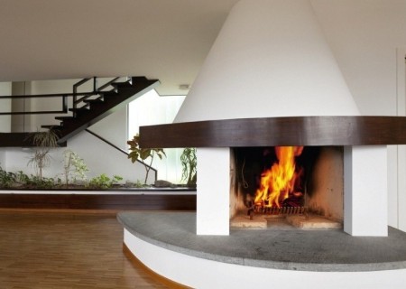

Fot. Lafarge  Dobrze zaprojektowany domowy kominek może przejąć rolę głównego urządzenia grzewczego

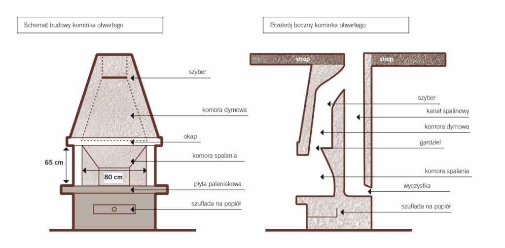

Kominek otwarty…
Pamiętajmy, że decydując się na kominek otwarty musimy najpierw wybudować odpowiednią podstawę, ponieważ wylewka (najlepiej zbrojona) będzie musiała unieść kilkusetkilogramową konstrukcję.
Fot. Lafarge
Do wykonania fundamentu warto sięgnąć po specjalistyczne cementy szybkosprawne np. Specjal marki Lafarge, który gwarantuje uzyskanie pożądanych właściwości w szybkim czasie.
Na tak przygotowanym podłożu opieramy płytę paleniskową, która musi być wykonana z odpowiednich materiałów budowlanych. Muszą one nie tylko gwarantować zdolność do kumulacji ciepła, ale również odporność na wysoką temperaturę podczas spalania.
Grubość samej płyty powinna wynosić około 12 cm. W każdej spoinie należy umieścić zbrojenie. Tu sprawdzą się przede wszystkim cegły szamotowe oraz zaprawa szamotowa, z których budujemy ścianki boczne oraz tylną.
Element wystający poza obrys można wykonać z cegły klinkierowej.
Okap natomiast wykonuje się najczęściej z blachy stalowej, o grubości ok. 6 mm, który opieramy na stalowej belce osadzonej na bocznych ścianach.
Na tym etapie pamiętajmy, że okap musi być wyposażony w mechanizm regulacji ciągu, dzięki czemu można będzie sprawnie regulować odpływ spalin.
Ważne jest aby dzięki odpowiedniemu kształtowi, dym nie ulatniał się na zewnątrz.
W górnej części okapu powinna być również ulokowana komora dymowa, która odpowiada za zatrzymywanie dymu przy silnych wiatrach.

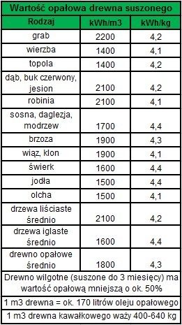

Do palenia w kominkach stosuje się drewno, które jest najlepszym materiałem opałowym, szczególnie to, które jest sezonowane i pochodzące z drzew liściastych.
Pamiętajmy jednak, że palenie drewnem wilgotnym nie dostarczy odpowiedniej ilości energii, z uwagi, na fakt, iż część jej zostanie spożytkowana na wyparowanie wilgoci, a dodatkowo przyczyni się do zanieczyszczenia wkładu oraz przewodu kominowego.

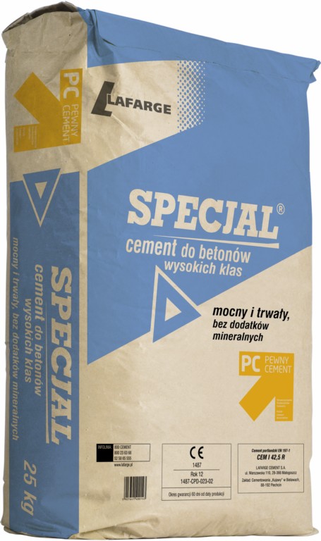

Cement polecany do budowy kominka
Specjal, to cement portlandzki CEM I 42,5 R o wysokiej wytrzymałości wczesnej i końcowej, przeznaczony głównie do środowisk narażonych na niekorzystny wpływ czynników atmosferycznych.
Jego głównymi składnikami są klinkier portlandzki i regulator czasu wiązania. Dzięki zastosowaniu tego cementu możliwe jest uzyskanie trwałych i wytrzymałych zapraw oraz betonów na fundamenty, posadzki, elementy prefabrykowane, a także elementy konstrukcji narażone na działanie czynników atmosferycznych.
