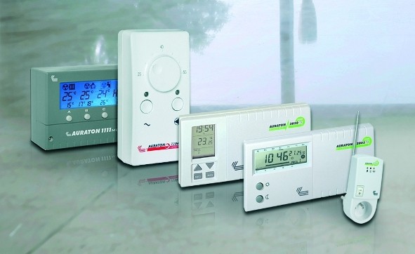

Fot. Lars  Regulatory Auraton

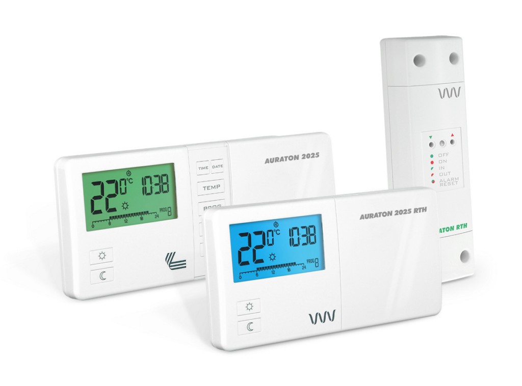

Fot. Lars Regulatory Auraton 2025 i 2025 RTH
Nowe urządzenia dostępne są w wersji:
  • przewodowej (AURATON 2025),
  • bezprzewodowej (AURATON 2025 RTH).
Regulatory te przeznaczone są do stosowania z centralnym ogrzewaniem.
- To unowocześnione wersje znanych i docenianych modeli AURATON 2005 i AURATON 2005 TX Plus – wyjaśnia Maciej Leonhard.
Nowe produkty mają zbliżone parametry do swoich poprzedników.
Odróżni je jednak:
  • odświeżony design,
  • histereza 0,2°C,
  • jeszcze łatwiejsze programowanie,
  • bardziej czytelny i podświetlany wyświetlacz,
  • trwalsza bateria (min. 5 lat),
  • licznik czasu pracy urządzenia grzewczego,
  • 10 programów, w tym 7 modyfikowalnych przez użytkownika.
