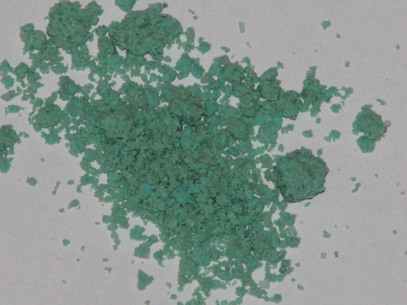

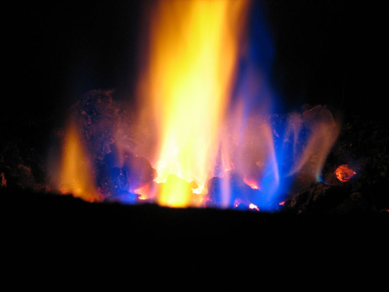

Substancje te dopalają sadze w palenisku kotła, w komorze spalania, a także w przewodach kominowych.
Regularne stosowanie tych środków powoduje zmniejszenie ilości zanieczyszczeń emitowanych do atmosfery, a także zmniejszenie szybkości korozji stalowych elementów wymiennika.
Ponadto powierzchnia blach w palenisku pozbawiona jest warstwy izolacyjnej w postaci smoły, powstają oszczędności paliwa - mniejsza ilość paliwa potrzebna jest do utrzymania zadanej temperatury. Mniejsza ilość spalonego paliwa, w efekcie daje mniejsze ilości popiołu.
Stosowanie katalizatorów powoduje skrócenie czasu obsługi kotła, czas przestojów potrzebny do oczyszczenia mechanicznego ulega znacznemu zmniejszeniu, a tym samym zwiększa się wygoda oraz komfort użytkowania kotła.

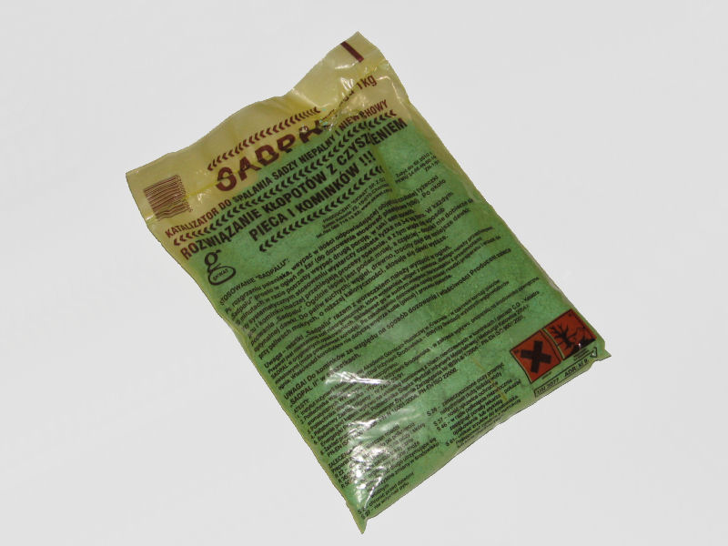

W zależności od rodzaju kotła w instalacji grzewczej, w handlu dostępne są różne katalizatory do usuwania sadzy oraz innych zanieczyszczeń.
Przykładowo do kotłów na paliwa stałe można stosować "Sadpal", którego producentem jest firma "Skwat".
Ponadto w handlu znajdują się między innymi środki o nazwach "Spalsadz" lub brykiet "Kominiarz".
Do kotłów olejowych i gazowych nadmuchowych w sprzedaży znajduje się wypalacz sadzy "Fire ws".
Ważne jest, aby w czasie stosowania preparatów usuwających zanieczyszczenia w kotłach i kominach ściśle stosować się do instrukcji ich użycia.
