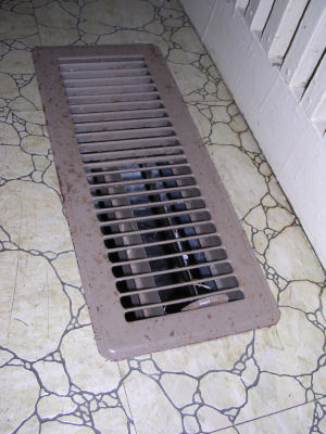

Ogrzewanie kanałowe idealnie nadaje się do pomieszczeń z dużymi, sięgającymi do podłogi oknami oraz drzwiami tarasowymi. Praktycznie grzejnik nie jest widoczny, jedynym elementem widocznym jest kratka, która znajduje się dokładnie na wysokości podłogi.

Kratki maskujące układa się na wanienkach tak, że dokładnie zakrywają jej górną otwartą ściankę. Wykonywane są jako element sztywny lub rozwijany. Kratki sztywne produkuje się z drewna, aluminium lub ze stali, natomiast rozwijane z drewna lub z aluminium.
Kratki maskujące powinny dokładnie licować z podłogą. Można wtedy spokojnie po nich chodzić.
