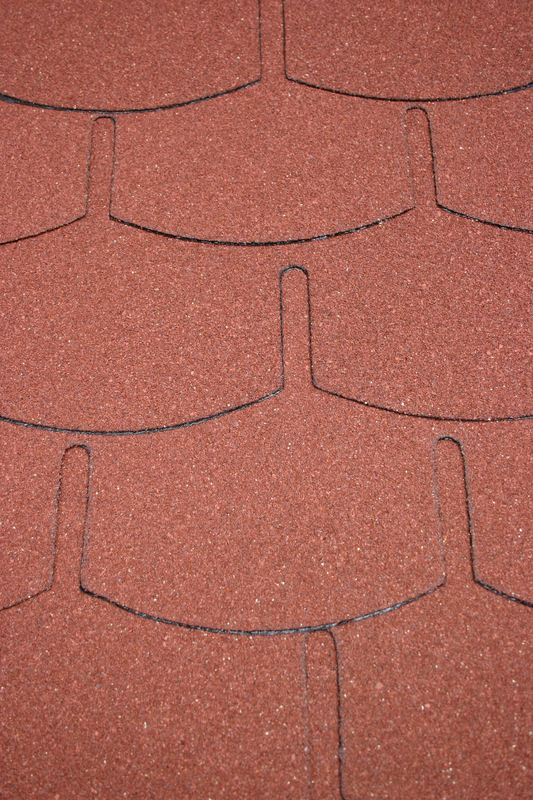

Dotychczas materiałem najczęściej stosowanym do wierzchniego krycia dachów w naszym kraju były tradycyjne papy. Jednak coraz większą popularnością cieszą się tzw. papy termozgrzewalne, które charakteryzują się lepszą jakością, a tym samym dłuższym okresem trwałości.
Papa
© Fotograf: Tomasz Adamczyk
Agencja:
Dreamstime.com
Papy należą do grupy pokryć bitumicznych. Ich nazwa pochodzi od masy asfaltowej tzw.bitumu. Do tej grupy zaliczają się jeszcze:
  • dachówki bitumiczne
  • powłoki bitumiczne
  • bitumiczne płyty faliste
Pokrycia bitumiczne mogą być używane do dachów o dowolnych kształtach oraz nachyleniach. Do montażu papy wymagane jest deskowanie całej powierzchni dachu.

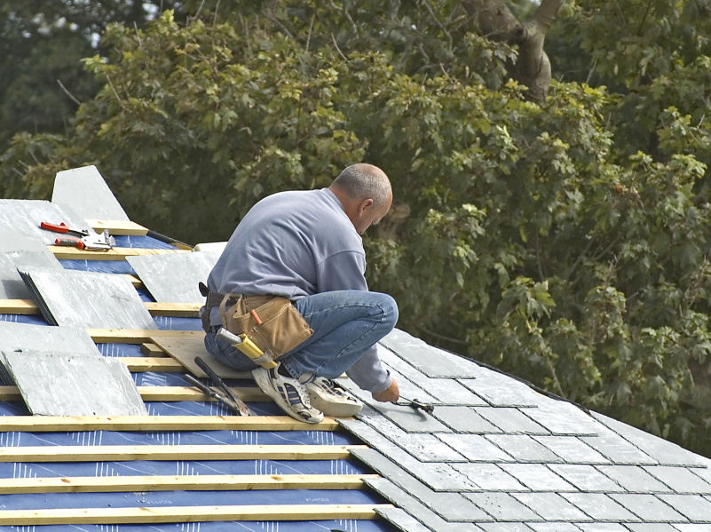

Obecnie zupełnie zmienia się technologia budowania domów, także jednorodzinnych. Dotyczy to również dachów. Są to coraz lżejsze konstrukcje. Do mocowania np. dachówek, blach stalowych, bitumicznych płyt falistych wykonuje się ruszt z łat i kontrłat drewnianych, do którego przymocowuje się folię dachową.
Pozostawienie przez dłuższy czas folii nieosłoniętych na dachu, może w wyniku działania promieni słonecznych doprowadzić do ich pękania. Także wiatr może doprowadzić do mechanicznego uszkodzenia ich powierzchni. Dlatego warto montaż dachu przeprowadzić w możliwie krótkim czasie.
Folie dachowe odporne są na działanie temperatur w zakresie od - 40°C do + 80°C. Trzeba zaznaczyć, że folie dachowe powinny spełniać wymagania przeciwpożarowe.
Folie dachowe w zależności od stopnia przepuszczania pary wodnej dzieli się na niskoparoprzepuszczalne oraz wysokoparoprzepuszczalne.
W przypadku stosowania folii niskoparoprzepuszczalnych należy zachować między folią, a materiałem izolacyjnym szczelinę wentylacyjną ok. 4 cm. Do szczeliny muszą prowadzić otwory wlotowe i wylotowe, zabezpieczone siatką.
Gdy zastosuje się filie wysokoparoprzepuszczalne szczelina wentylacyjna nie jest konieczna, jednak zaleca się, aby profilaktycznie taką szczelinę wykonać.

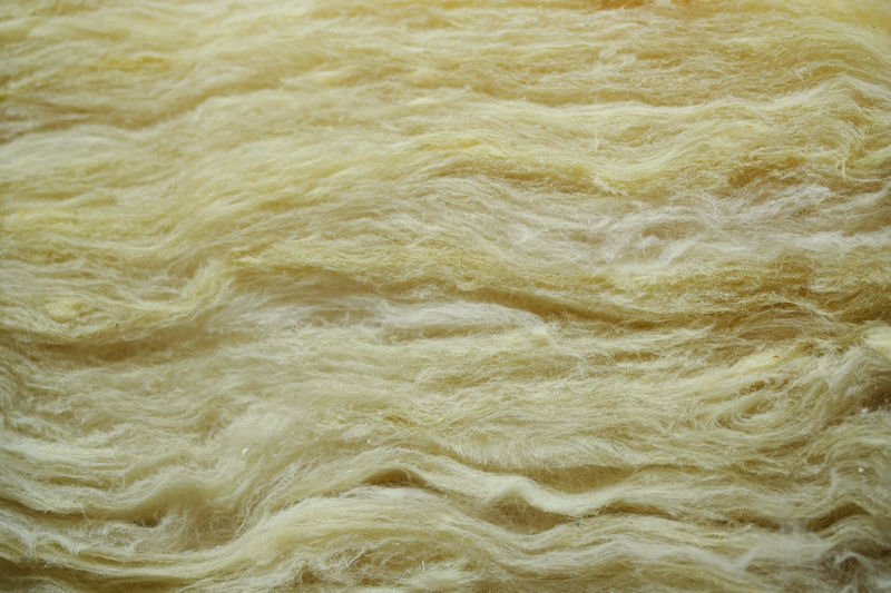

Najczęściej stosowanym materiałem do izolacji dachu jest wełna mineralna lub szklana. Wełna produkowana jest w postaci płyt oraz mat.
Wełnę umieszcza się "na wcisk", tak by tworzyła równą powierzchnię, bez szczelin.
Warstwa wełny nie powinna mieć mniej niż 20 cm grubości.
Do izolowania dachu można stosować wełnę z warstwą aluminiową, która powoduje odbicie ciepła do pomieszczenia; wełnę z siatką szklaną, która zapobiega oddzielaniem się włókien; wełnę wzmocnioną siatką drucianą, odporną na uszkodzenia mechaniczne.
Wełna jest materiałem wysokoparoprzepuszczalnym. Jest odporna na zmiany temperatury oraz jest ognioodporna. Ponadto ma właściwości wygłuszające.
