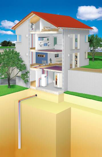

Dolne źródło: sonda ziemna czy kolektor?
Gruntowe pompy ciepła marki Junkers są wszechstronne i bez problemów współpracują z różnymi rodzajami dolnego źródła, którym może być sonda ziemna lub kolektor gruntowy.
Wybór rodzaju dolnego źródła uzależniony jest od warunków geologicznych jak również od powierzchni działki.
Dolne źródło
Ogromną zaletą sondy ziemnej w stosunku do kolektora gruntowego jest to, że nie potrzebuje dużej powierzchni działki. Wystarczy już pojedynczy odwiert na głębokość 50-180m żeby uzyskać dostęp do ciepła ziemi. Należy jednak pamiętać, że im więcej odwiertów tym więcej komplikacji, ponieważ należy wtedy zainstalować dodatkowe urządzenia niwelujące różnice ciśnień hydrostatycznych pochodzących z poszczególnych odwiertów, co znacząco zwiększa koszty inwestycyjne. Odległość pomiędzy odwiertami powinna wynosić minimum 7 m. Inną zaletą sondy w stosunku do kolektora jest nieco wyższa wartość COP. Należy jednocześnie wziąć pod uwagę fakt, że wykonanie odwiertu wiąże się z nakładem finansowym rzędu 100 – 130 zł za metr bieżący.
Kolektor gruntowy znajdzie zastosowanie tylko i wyłącznie na większych działkach. Jego koszt jest znacznie niższy niż w przypadku sondy ziemnej. W tym wypadku ilość ciepła, jaką można wydobyć z gruntu uwarunkowana jest głównie rodzajem gleby. Najlepsze są wilgotne gleby gliniaste, z których pompy Junkersa wydobywają do 15kW/m. Z piaszczystego podłoża pompy Junkersa pobierają do 10kW/m. Kolektor gruntowy zazwyczaj jest instalowany na głębokości 120 – 150cm.
Poprawne zaprojektowanie i wykonanie dolnego źródła decyduje w dużej mierze o efektywnej pracy pompy ciepła. Najczęstszym błędem popełnianym przez wykonawców jest sztukowanie przewodów z solanką (medium odzyskujące ciepło z gruntu, składające się z wody i nieszkodliwej dla środowiska substancji niezamarzającej – glikolu etylenowego lub spirytusu technicznego). Rura wykonana z tworzywa sztucznego, która jest jedną pętlą, nie może być w żaden sposób łączona. Stosowanie się do tej prostej zasady zapewnia niezawodne działanie całej instalacji. Wykonanie dolnego źródła najlepiej jest powierzyć doświadczonej firmie. Jak zapewnia przedstawiciel firmy Junkers klienci mogą liczyć na pomoc w wyborze firmy posiadającej odpowiednie doświadczenie w zakresie instalacji dolnego źródła.
