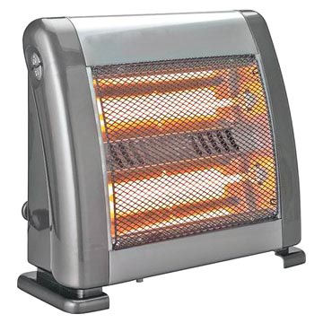

Budowa i rodzaje promienników
W obudowie grzejnika znajduje się element grzewczy oraz ekran promieniujący. Ponadto zabudowane są tam też urządzenia służące do sterowania pracą grzejnika. W zależności od zastosowanego elementu grzewczego promienniki mogą być elektryczne, gazowe, olejowe lub wodne.
Ponadto występują promienniki wysoko lub nisko temperaturowe. Zależy to od temperatury, jaką może uzyskać element grzewczy.
