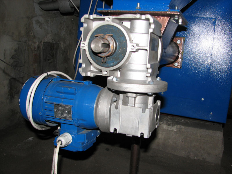

Zespół podajnika Zespół podajnika paliwa
Jakość paliwa, a głównie jego granulacja zdecydowanie jest najczęstszą przyczyną blokowania się podajnika. Dla prawidłowej pracy podajnika niezbędna jest zalecana przez producenta kotła granulacja węgla. Nie można stosować węgla grubszego, niż zalecany. Zerwanie elementu zabezpieczającego tzn. zawleczki lub innego zabezpieczenia jest najmniejszą z możliwych konsekwencji takiego postępowania.

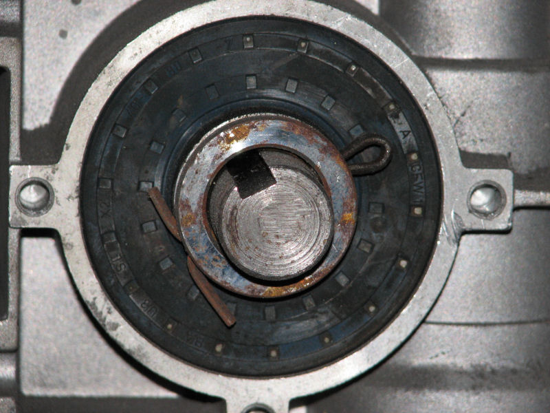

Zawleczka podajnika Zawleczka podajnika
Jako element zabezpieczający silnik elektryczny przed przegrzaniem oraz przekładnię oraz elementy podajnika przed zniszczeniem mechanicznym stosuje się zawleczki, kołki, kliny lub śruby.
Ponieważ, elementy te wymagają wymiany, aby nadal spełniały swoje zadanie należy stosować oryginalne, najlepiej zakupione u producenta kotła.

Problem ze zrywaniem zawleczki polega na tym, że zawleczki, które można kupić w sklepach nie trzymają parametrów wymaganych przez producentów kotłów. Np. zawleczka, która wg zapewnień sprzedawcy ma średnicę 5mm po sprawdzeniu suwmiarką faktycznie ma 4mm. Jakości użytego materiału nie jestem w stanie sprawdzić.
Ja znalazłem w garażu kilkanaście zawleczek wyprodukowanych jeszcze w PRL. O dziwo po zastosowaniu jednej z nich problem zrywania się skończył.

Zastosowanie mocniejszej zawleczki może chwilowo rozwiązać problem zrywania, ale może spowodować spalenie silnika, bo silna zawleczka nie chroni go przed przeciąźeniem. To tak jak naprawianie bezpiecznika drutem. Coś za coś.

Tez miałem problem częstego ścinania zawleczki. Leciały jedna po drugiej. Przyczyna było to, że nie dokręcałem nakrętki zabezpieczającej na śrubę- zrywkę. śruba wykonana z twardego metalu przy starcie podajnika ulega wygięciom, powstają mikropęknięcia i śruba szybko jest ścinana.
