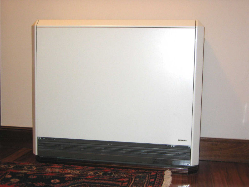

Elektryczne piece akumulacyjne
Autor: Ryszard Chrapka / Data: 2007-09-12
Nowoczesne elektryczne ogrzewacze akumulacyjne, zwane potocznie piecami akumulacyjnymi, to jedno z alternatywnych rozwiązań ogrzewania naszych domów, tam gdzie nie doprowadzono sieci gazowej albo ciepłowniczej. Do zasilania tych urządzeń stosuje się energię elektryczną, która jest pobierana w porze nocnej, a więc wtedy, gdy jej cena jest niższa. Aby ich instalacja była sensowna wymagane jest zainstalowanie tzw. dwutaryfowego licznika prądu.
Piec akumulacyjny
Piecem akumulacyjnym jest każdy piec, który magazynuje energię a następnie oddaje ją przez określony czas. Do tej grupy należą więc np. nieużywane już praktycznie piece kaflowe. Obecnie określenie piec akumulacyjny jest praktycznie tożsame z elektrycznym piecem akumulacyjnym i na tym rodzaju pieca skupimy się w tym artykule.
Rodzaje pieców
Działanie nowoczesnego pieca akumulacyjnego polega na zamianie energii elektrycznej na energię cieplną, która następnie jest magazynowana i w razie potrzebyoddawana do ogrzania pomieszczenia, w którym zainstalowano piec.
Produkowane są dwa rodzaje tych urządzeń, różniących się sposobem oddawania (rozładowania) ciepła: są to piece statyczne oraz dynamiczne.
Piec statyczny
Prostszym w budowie oraz działaniu jest piec z rozładowaniem statycznym.
Ciepło akumulowane w piecu wydostaje się do ogrzewanego pomieszczenia w sposób naturalny, bez pomocy urządzeń mechanicznych.
Istnieje natomiast możliwość sterowania ilością tego powietrza, poprzez przysłony montowane na wylotach kanałów wylotowych ciepłego powietrza. Regulacja bimetaliczna otwarcia przysłon odbywa się automatycznie w zależności od stopnia rozładowania pieca, czyli ilości pozostałej w rdzeniu akumulacyjnym energii cieplnej.
Piece akumulacyjne z rozładowaniem statycznym, najczęściej ogrzewają pomieszczenia, w których nie ma specjalnych wymagań temperaturowych np. przedpokój oraz z powodu cichej pracy stosowane są do ogrzewania sypialni.
Piec dynamiczny
Bardziej zaawansowane technicznie są piece z rozładowaniem dynamicznym, gdzie do oddania ciepła do pomieszczenia stosuje się wentylator, a całością pracy począwszy od ogrzania rdzenia akumulacyjnego, aż do wydania ciepła sterują elektroniczne sterowniki.
Wewnątrz pieca akumulacyjnego zainstalowany jest czujnik temperatury, który w zależności od wartości nastawionej przez użytkownika odpowiednio steruje pracą pieca.
Aby jeszcze bardziej precyzyjnie można było wykorzystać energię zgromadzoną w rdzeniu akumulacyjnym, istnieje możliwość podłączenia do pieca czujnika tzw. pogodowego zainstalowanego na zewnątrz budynku oraz regulatora, na którym użytkownik ustawia odpowiednią temperaturę w pomieszczeniu oraz czas pracy (ładowania) pieca.
Po zaprogramowaniu sterownika, piec będzie oddawał tylko taką ilość energii cieplnej, jaka jest potrzebna do utrzymania żądanej temperatury w pomieszczeniu.
Tak, więc wentylator będzie wydmuchiwał ogrzane powietrze tylko, gdy dostanie sygnał od sterownika.
Jeżeli piec nie oddaje ciepła, wtedy otwory kanałów wylotowych są szczelnie zamknięte, a więc nie ma niepotrzebnych strat.
Niewykorzystane ciepło pozostaje w piecu, a dzięki temu nagrzewanie rdzenia w porze nocnej będzie krótsze i piec pobierze mniej energii elektrycznej.
Tego typu piece stosuje się do ogrzewania dużych pomieszczeń, gdzie ciągle przebywają ludzie np. salonów, pokojów dziennych.
Budowa i działanie
Podstawowym elementem każdego pieca akumulacyjnego jest element magazynujący ciepło – rdzeń akumulacyjny, wykonany z magnezytu, materiału bardzo dobrze zatrzymującego ciepło, który jest ogrzewany przez elektryczne grzałki. Ponadto w zależności od rodzaju pieca może być zamontowany wentylator, filtry powietrza oraz urządzenia niezbędne do sterowania jego pracą.
Całość znajduje się w obudowie. Dla uzyskania dobrej szczelności cieplnej oraz zabezpieczenia przed poparzeniem się użytkowników, stosuje się wielowarstwową izolację cieplną.
Piece akumulacyjne wytwarzane są w wersji stojącej oraz wiszącej, jednak z powodu znacznego ciężaru wymagają specjalnego mocowania.
Aby eksploatacja tych urządzeń była bezpieczna, należy dokładnie zapoznać się z instrukcją obsługi i stosować się do niej.
