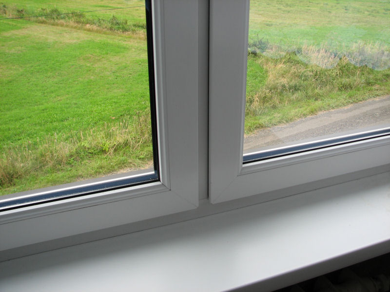

Okna plastikowe
Są to w tej chwili najpopularniejsze okna. Niewątpliwą ich zaletą jest to, że nie wymagają malowania, a jedynie systematycznego mycia oraz okresowej konserwacji uszczelek i okuć. Ponadto są tańsze niż okna drewniane i aluminiowe.
Ramy okien wykonane są z profili plastikowych (PCW - Polichlorek winylu - UWAGA: popularnie używanym skrótem nazwy Polichlorku winylu jest PCV - skrót ten jest jednak z językowego punktu widzenia błędny - powstał z przestawienia liter prawidłowego angielskiego skrótu PVC). Ich konstrukcja ma charakter komorowy. Ilość komór ma wpływ na izolacyjność okien-im więcej ich jest, tym izolacyjność jest wyższa. Pod wpływem zmian temperatury profile PCW odkształcają się, dlatego wewnątrz komór umieszczone są odpowiednio dopasowane stalowe profile, najlepiej ocynkowane, o grubości ścianki minimum 1,5 mm. Najczęściej stosuje się profile, w których jest od trzech do pięciu komór. Jednak najlepszym rozwiązaniem (stosunek ceny do izolacyjności) są profile cztero lub pięciokomorowe. Niewiele droższe od profili trzykomorowych, a izolacyjność znacznie lepsza (niższy współczynnik U).
Najważniejszym elementem, decydującym o stopniu izolacyjności okna są szyby. Najczęściej stosuje się szyby zespolone o współczynniku U 1,1 W/(m²K). Natomiast dla ramy wykonanej z PVC współczynnik ten wynosi od 1,3-1,4 W/(m²K).
O szczelności okna decydują uszczelki. Powinny być dobrej jakości – gładkie, szczelnie przylegające do powierzchni uszczelnianej. Okna z PVC mają dwie lub trzy uszczelki.
