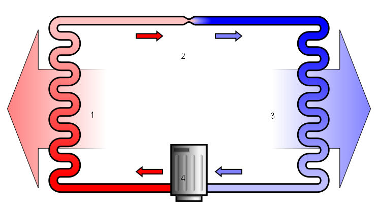

Instalacja pompy ciepła składa się z trzech części:
  • Dolnego źródła - jest to układ pobierający ciepło z otoczenia. W naszych warunkach klimatycznych ciepło pobiera się najczęściej z ziemi lub z wody.
  • Górnego źródła - jest to układ oddający ciepło: najczęściej jest to niskotemperaturowa instalacja centralnego ogrzewania lub instalacja ciepłej wody użytkowej. Oczywiście pompa ciepła może zasilać równocześnie CO oraz CWU.
  • Pompa ciepła - znajduje się pomiędzy dolnym i górnym źródłem.
Do ogrzewania domów jednorodzinnych stosuje się pompy sprężarkowe.
Głównymi elementami pompy ciepła są: parownik (3), sprężarka (4), zawór rozprężny (2) i skraplacz (1). W obiegu pompy krąży czynnik roboczy np. solanka, który jest ogrzewany przez ziemię, wodę lub powietrze (układ dolnego zasilania), przepływając przez parownik, doprowadzony jest do wrzenia i paruje. Powstała para sprężana jest w sprężarce, gdzie jej temperatura rośnie, następnie przechodzi przez skraplacz i oddaje temperaturę do górnego źródła np. instalacji grzewczej. Skroplona para przez zawór rozprężny oraz przez parownik wraca do dolnego źródła i w ten sposób zamyka cykl grzewczy.
Do napędu sprężarki wykorzystuje się energię elektryczną i to jest praktycznie jedyny koszt eksploatacji pompy ciepła.
