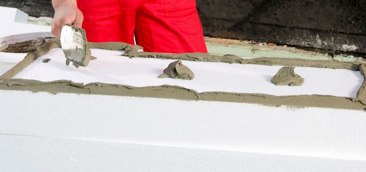

Fot. Baumit    Aplikacja kleju
Receptura Baumit StarContact Speed została opracowana w taki sposób, by nakładanie kolejnej warstwy ocieplenia – w zależności od panujących warunków – było możliwe już po 24 godzinach, co znacząco przyspiesza przebieg prac na budowie.
