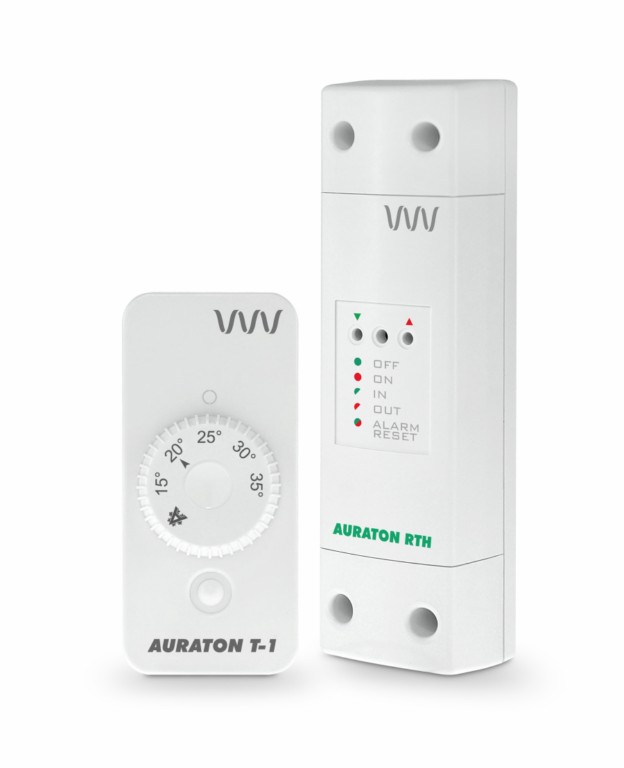

Odpowiedzią na takie potrzeby rynku może być m.in. system AURATON T-1 RTH.
- System AURATON T-1 RTH umożliwia sterowanie urządzeniami grzewczymi i klimatyzacyjnymi. Składa się z bezprzewodowego regulatora temperatury AURATON T-1 oraz odbiornika AURATON RTH – mówi Maciej Leonhard z firmy LARS.
Model AURATON T-1 to niewielkich rozmiarów urządzenie wyposażone w zaawansowany technologicznie mikroprocesor, dzięki któremu regulator może pracować bez przerwy na jednej baterii nawet przez 20 lat.
Nie ma w nim zbędnych przycisków, a także wyświetlaczy. Zostało tylko to, co konieczne do komfortowej i bezproblemowej obsługi.
– AURATON T-1 łączy się bezprzewodowo z modułem wykonawczym AURATON RTH, który montuje się przy kotle grzewczym (lub klimatyzatorze).
Ustawienie odpowiedniej temperatury na regulatorze spowoduje, że odbiornik wyłączy lub włączy urządzenie grzewcze (lub klimatyzacyjne) po to, by osiągnąć pożądany poziom ciepła we wnętrzach – wyjaśnia ekspert.
Elementy systemu komunikują się na częstotliwości 868 MHz, co pozwala wyeliminować zakłócenia powodowane przez inne urządzenia domowe. Dodatkowo transmisja jest szyfrowana, a czas nadawanych poleceń wynosi tylko 4 ms.
System AURATON T-1 RTH jest niezwykle prosty w montażu. Jego elementy są ze sobą fabrycznie skojarzone, co zapewnia niemal całkowitą bezobsługowość i znacznie ułatwia użytkowanie.
– Ponadto są bezproblemowe w eksploatacji i przyjazne dla użytkownika. W przypadku zaginięcia lub zniszczenia regulatora AURATON T-1 odbiornik AURATON RTH nadal będzie realizował program zapamiętany w ciągu ostatnich 24h – dodaje Maciej Leonhard.
Łączy się bezpośrednio i współpracuje z urządzeniami grzewczymi i/lub klimatyzacją, pełni także rolę stacji bazowej dla wszystkich dodatkowych elementów bezprzewodowych mogących wchodzić w skład systemu.

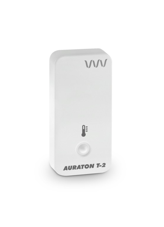

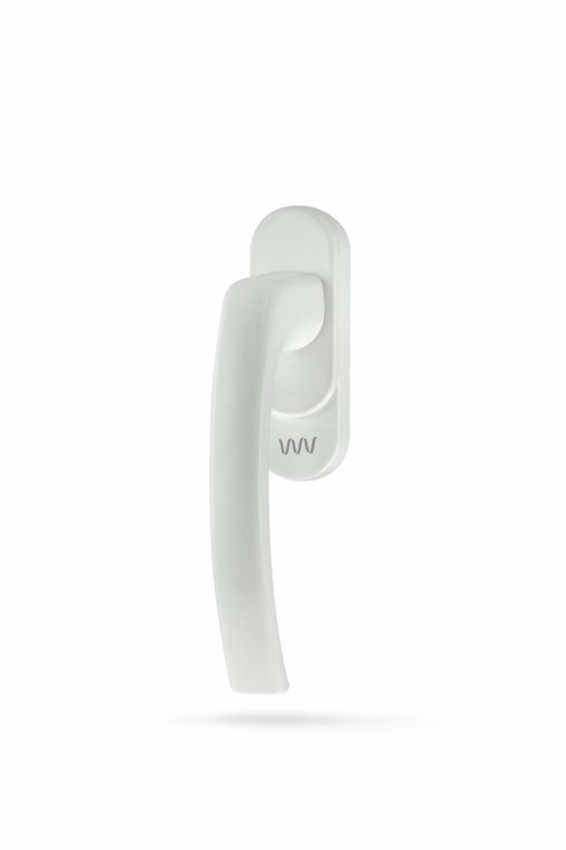

System ten może być zbudowany z innowacyjnej klamki okiennej AURATON H-1 z wbudowanym czujnikiem położenia lub inteligentnego termometru AURATON T-2, który pozwala na kontrolowanie temperatury w innym pomieszczeniu niż to, w którym zamontowany został regulator AURATON T-1.
Elementy systemu AURATON T-1 RTH firmy LARS
AURATON RTH
Zakres sterowania temperatury: 7°C; 15 – 35°C
Ilość poziomów temperatury: 1
Temperatura przeciwzamrożeniowa: +7°C
Cykl pracy: dobowy
Kontrola stanu pracy: dioda LED
Maksymalny prąd obciążenia: ~16A
Zasilanie: 230VAC, 50Hz
Zasięg działania: w przeciętnym budynku, przy standardowej konstrukcji ścian, ok. 30m w terenie otwartym do 300m.AURATON T-1
Zakres temperatury pracy: 0 – 45°C
Histereza: ±0,2°C
Zasilanie: bateria litowa (wbudowana fabrycznie)
Cena systemu AURATON T-1 RTH: ok. 240 złAURATON T-2 (opcjonalny)
Histereza: ±0,2°C
Cena: ok. 110 złAURATON H-1 (opcjonalny)
Wykrywane stany otwarcia okna:
1. okno zamknięte,
2. okno uchylone,
3. okno otwarte,
4. okno rozszczelnione (mikrowentylacja)
Zasięg działania: w przeciętnym budynku, przy standardowej konstrukcji ścian, ok. 30m, w terenie otwartym do 300m.
Cena: ok. 110 zł
