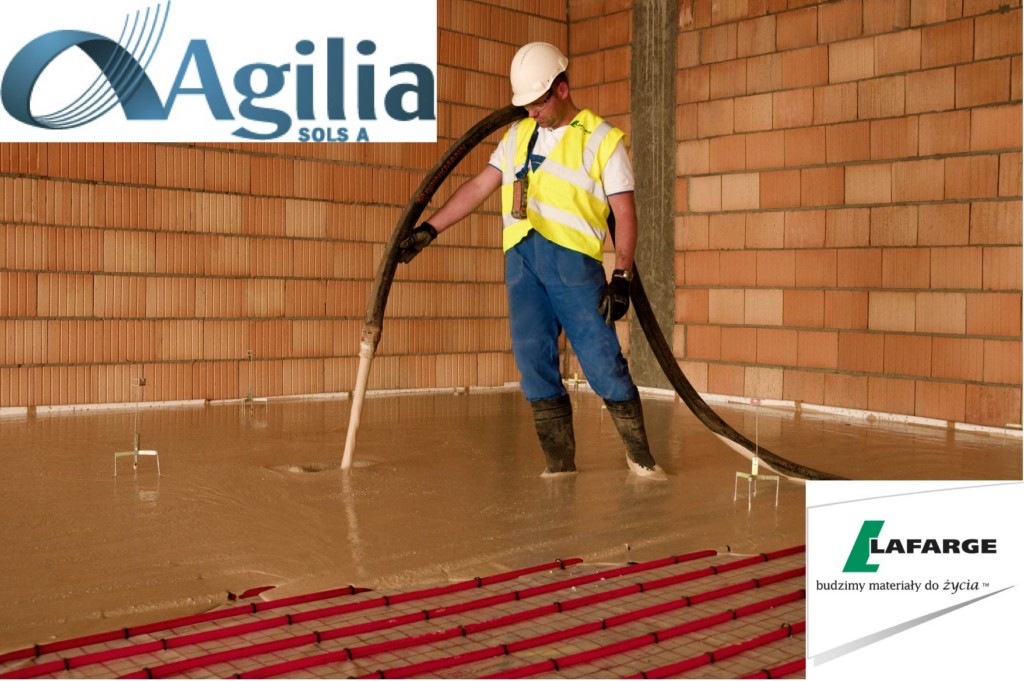

Produkt bardzo ułatwia prace wykonawcze. Eksperci Lafarge wykorzystali technologię wysokiego stopnia płynności.
Dzięki temu podkład łatwo rozpływa się na powierzchni, co gwarantuje jej doskonale równe wykończenie bez względu na obszar – i co ważne – także bez konieczności wykonywania nacięć dylatacyjnych.
Fot.Lafarge Wylewanie płynnego jastrychu anhydrytowego na powierzchni z ogrzewaniem podłogowym

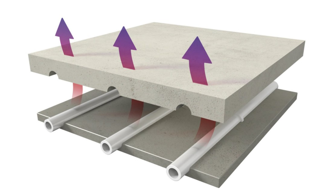

Wylewka została stworzona przede wszystkim z myślą o podłogach z systemem ogrzewania podłogowego. Dzięki bardzo wysokiemu współczynnikowi przewodności cieplnej produkt zdecydowanie wpływa na zwiększenie wydajności ogrzewania.
Jest ona dwukrotnie większa niż w przypadku tradycyjnych jastrychów cementowych.
Ponadto, bardzo niska porowatość i zwarta struktura wylewki jeszcze bardziej optymalizują stopień przewodzenia ciepła i oddawania go pomieszczeniu.

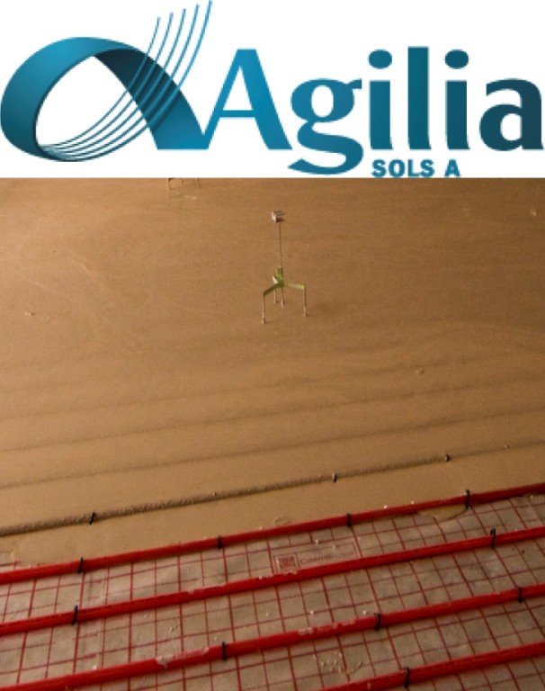

Specjalna, elastyczna i płynna konsystencja wylewki anhydrytowej Agilia™ Sols A gwarantuje doskonałe przykrycie rur ogrzewania podłogowego oraz ich otulenie.
Fot. Lafarge Beton Grubość wylewki nad przewodami grzewczymi to tylko 15-20mm
To sprawia, że ciepło jest szybciej oddawane do wnętrza. Wysokie parametry wytrzymałościowe produktu pozwalają na wylanie o połowę cieńszej warstwy na instalację grzewczą w porównaniu do standardowo wylewanej warstwy jastrychu cementowego.
