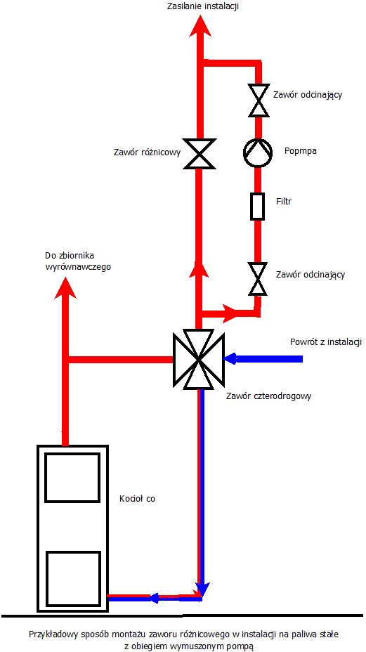

W instalacjach grzewczych, w których obieg wody jest wymuszony przez pompę cyrkulacyjną, montowany jest zawór różnicowy. Zabezpiecza on pompę cyrkulacyjną, a także kocioł przed nadmiernym wzrostem temperatury, a tym samym ciśnienia w układzie. Umożliwia prawidłową, grawitacyjną pracę układu grzewczego, gdy przestanie działać pompa cyrkulacyjna.
Zakłócenia w pracy pompy
Podczas pracy pompy cyrkulacyjnej ruch wody w układzie grzewczym odbywa się w sposób wymuszony. Jednak mogą wystąpić sytuacje, kiedy jej praca jest niemożliwa np. przerwa w dostawie energii elektrycznej lub awaria pompy. W takim przypadku odbiór ciepła z kotła grzewczego jest utrudniony. Może nastąpić jego przegrzanie lub uszkodzenie. Jest to sytuacja niebezpieczna, szczególnie w instalacjach z kotłem na paliwa stałe.
Jak działa zawór różnicowy
Zawór różnicowy podczas pracy pompy cyrkulacyjnej jest zamknięty. W ten sposób wymusza właściwy kierunek przepływu wody w układzie, tym samym zabezpiecza kocioł co oraz pompę cyrkulacyjną przed nadmierną temperaturą, co mogło by skutkować uszkodzeniem tych urządzeń.
Gdy pompa przestaje pracować, zanika wymuszony obieg wody, zawór samoczynnie otwiera się i woda krąży na zasadzie grawitacji, omijając pompę. Elementem “zamykającym – otwierającym” zaworu różnicowego może być kula wykonana np. z tworzywa. Oczywiście, aby cały układ pracował grawitacyjnie muszą być spełnione określone warunki np. odpowiednie średnice rur.
Montaż zaworu różnicowego
W układzie grzewczym co zawór różnicowy może być zainstalowany na wyjściu z kotła lub wejściu do kotła, w pozycji zarówno poziomej, jak i pionowej. Ważne jednak jest, aby strzałka znajdująca się na korpusie zaworu, pokrywała się z kierunkiem przepływu wody w instalacji.
W handlu dostępne są gotowe zestawy z zaworem różnicowym, wyposażone w zawory odcinające, filtr oraz śrubunki do montażu pompy cyrkulacyjnej. Zestaw dobiera się w zależności od średnic rur zastosowanych w instalacji.

czy zamiast zaworu czterodrogowego mozna zalorzyc bajbas pomiedzy zasilaniem apowrotem z zaworem regulacyjnym

najpierw trzeba zrobic instalacije zeby grzała grawidacyjnie apotem zakładac zawór róznicowy

pomyslcie , po co ten zawor,co on nam daje, tylko przeszkadza, i nic nie zabezpiecza...

Kolego widzę, że nie zastanawiają cię okresy przejściowe i zbyt niska temperatura na kotle.

Jeśli zaworem 4-dr. regulujemy temperaturę powrotu zimnej wody do kotła to pompa powinna być między kotłem a zaworem 4-dr. inaczej woda będzie się co chwile gotowała. Miałem tak jak na obrazku ale musiałem przerobić bo nie dało się palić w kotle. Jak się gotowało to musiałem wybierać żar z kotła. Nic przyjemnego.

Miałem tak jak piszesz Michu, pompa była umieszczona między zaworem w moim wypadku 3-drożnym a piecem. Zawór nie spełniał swojej roli i musiał być ciągle w pozycji zamknięty dla powrotu bo pompa zamiast pompować wodę do instalacji pompowała do kotła i woda się zagotowywała! Wnioskuję z tego że taka praca pompy może być odbierana jako normalna a napewno nią nie jest!

Od roku w instalacji CO mam zamontowany zawór 4-drogowy, tak jak na rysunku powyżej i nie zdarzyło się, aby doszło do zagotowania wody w kotle. Maksymalna temperatura na kotle to 85 ⁰C, a zaworem można podnieść temperaturę kotła gdy jest za niska lub obniżyć temperaturę wyjściową na grzejniki.

Mam identyczny układ... Do 70C na wyjściu kotła wszystko działa idealnie. Powyżej (gdy pojawiają się pierwsze pęcherzyki pary) pompa przestaje pompować wodę do grzejników i woda gotuje się.
