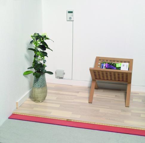

Instalacja DevidryInstalacja Devidry™

Szybka i prosta instalacja

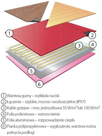

Przekrój DevidryPrzekrój Devidry™
Dzięki nowemu produktowi Devi, instalacja elektrycznego ogrzewania podłogowego wymaga minimalnej ilości przygotowań i jest wyjątkowo prosta. Maty grzejne Devidry™ wykonane są z miękkiego materiału o szerokości jednego metra, z możliwością odcięcia zewnętrznej części maty. Dzięki temu praca z produktem jest wyjątkowo przyjazna, a przystosowanie rozmiarów maty do wymiarów danego pomieszczenia nie stwarza problemu. Ponadto, w ofercie Devi znajdziemy również elementy uzupełniające Devidry™ FM, które dopełnią pozostawione wolne przestrzenie.

Dostępne są dwa rodzaje mat: Devidry™ 55 (do układania na podłożu drewnianym) oraz Devidry™ 100 (do układania na podłożu betonowym). Oprócz mat potrzebny nam będzie również zestaw podłączeniowy Devidry™ Plug Kit, w skład którego wchodzą: termostat (Devidry™ C), element wykonawczy (Devidry™ CD) oraz taśma aluminiowa i przyrząd do łączenia mat. Dostępny będzie również zestaw podłączeniowy Devidry™ Pro Kit, w którym zamiast termostatu Devidry™ C znajdziemy termostat Devireg™ 535.
